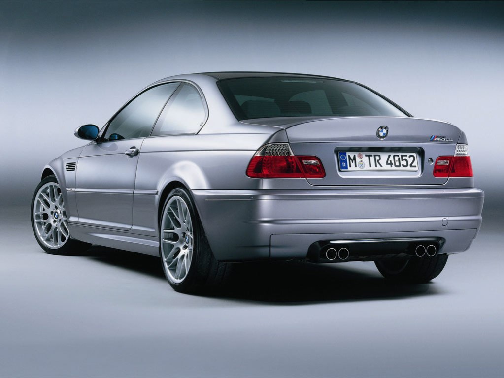

... menjaj avto in kupi avto z streho in haubo že v originalu gor montirano iz karbona ... pa prišparaš tisth 1000 eur kot npr : BMW M3 CSL pa 175 kg materiala si prišparal napram M3 kot je navaden ... L.p. Mad

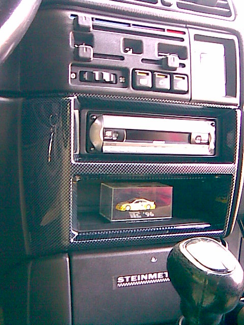

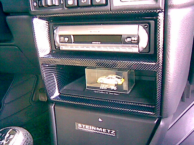

Za styling, se da zelo lepo nardit karkoli v carbon oz. njegove izpeljave z različnimi motivi - to seveda se profi nardi z vodnimi nanosi, ter 3x lak zaključkom;
Primer:

To je pač primer predelave dela sredinske konzole, lahko pa se nardi karkoli z različnimi motivi, tudi carbon;
Lp;

Torej emitacija karbona?!

CSL to težo profitira z mnogočem, ne samo karbonom. Poden prtljažnika je iz kartona, sedeži so ekstralahki, streha je iz karbona, ni polovico udobja,... Ne dobiš ti to težo samo s karbonskimi havbami dol.
