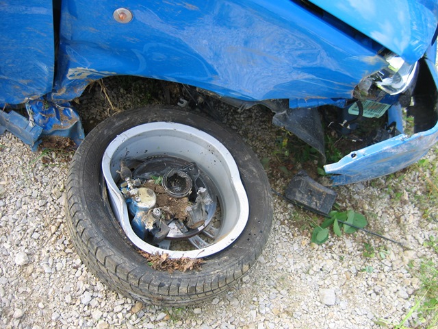

Zadeva z robom distančnika je varna samo gledat moraš da bodo vijaki dost dolgi. Jaz sem imel na predprejšnem avtu distančnike 25mm z robom in sem ga razbil priletel čez en robnik v hosto. Robnik mi je odtrgal prednje desno kolo ampak odtrgal se je komplet z pestom distančnik je pa bil cel in sem jih lahko uporabil na naslednjem avtu, bom videl če bom še najdel slike

Jaz sem imel čisto navadne oz home made kupljene v a3m-u. Na žalost se ne vidi 25mm distančnika, ampak hočem ti samo pokazat, da je varno z distančnikom samo prav mora bit narejeno.
