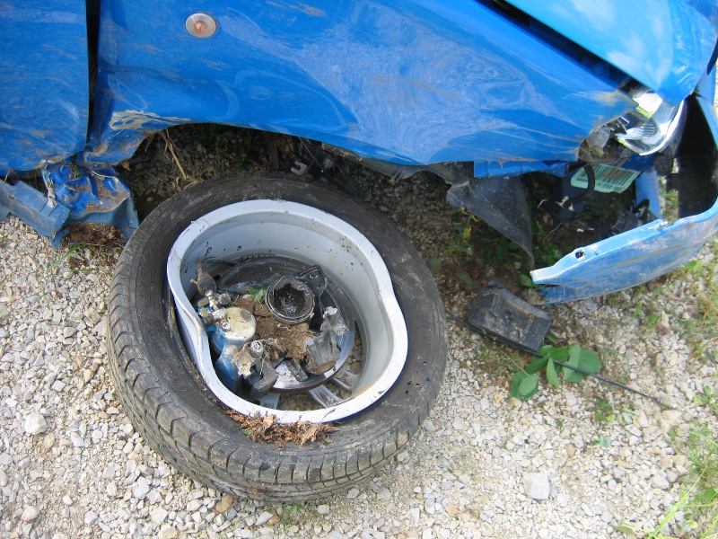

dokler se vozis po jajcih, se velja taksen nacin, ko pa 1x vredu pritisnes na plin, skoz ovinke...pa bi v trenutku loma vijaka molo, zaka nisi vzel taksen razmak kot je deklariran, in seveda taksen notranji fi luknje ki predviden za model avta ki ga vozis...poznam par primerov z temi vijaki, ki so se za avto koncali slabo, glavno da je bil voznik ok...
lp, dominik...
Napisal/-a pskoda To okt 05, 2010 6:54 pm
Lej kolko držijo distančniki 2cm in ekscentrični vijaki. Avto nisem nikol šparal, večina je bil skos v blokadi pa ne po avtocest in sem zružil iz ceste. Vijaki držijo 100%, samo narejeno mora bit tako kot se šika
