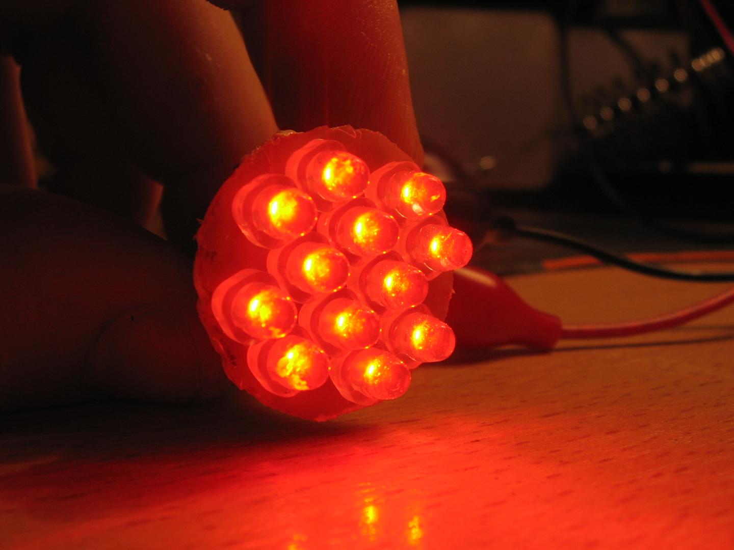

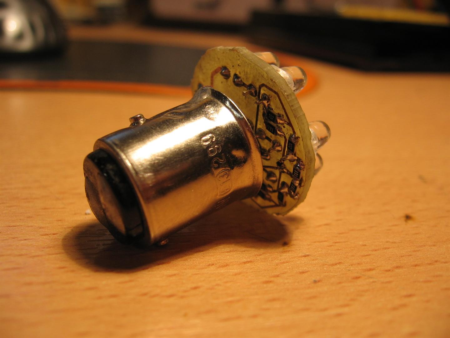

Mene pa zanima, kako je s policijo, če imam namesto pozicije "homemade" žarnice iz LEDik? Gre za takšne žarnice ki so na sliki. Zunanji videz sicer stvar ne spremeni, menjal sem le zaradi porabe (včasih potrebujem čez noč vklopljeno pozicijo). S takimi lučmi je stanje na akumulatorju praktično nespremenjeno, medtem ko klasika je že problematična. :lol:
Sedaj bi rad menjal še za osvetljavo tablice, ampak ne upam dati teh čisto belih LED (primer 1. slika; takšne ledike kot jih imam za osvetljavo znotraj avta, ki svetijo čisto belo) , ker je takoj opazno potem, da niso klasične žarnice. Torej če je imel kdo izkušnje s policaji glede tega? LP

Po pravem jih ne bi smel uporabljati, ker pač niso ustrezno homologirane, z vsemi DOT, E ali SAE oznakami...
Če želiš ohraniti nekako čimbolj naravno barvo, razmisli o tem da bi kombiniral bele in rumene svetleče diode. Vsako drugo ali vsako tretjo bi dal rumeno, če boš že sam lotal.

Glede teh na sliki, sem sam delal skupaj, LEDike sem ravno dobil zastonj, sicer so pa bolj oranžne kot rdeče. Izgled ni spremenjen praktično nič zunaj.
Bolj me skrbi glede tablic... če ima slučajno kdo bele LED (cool white) in kakšno izkušnjo s tehničnim/policijo.

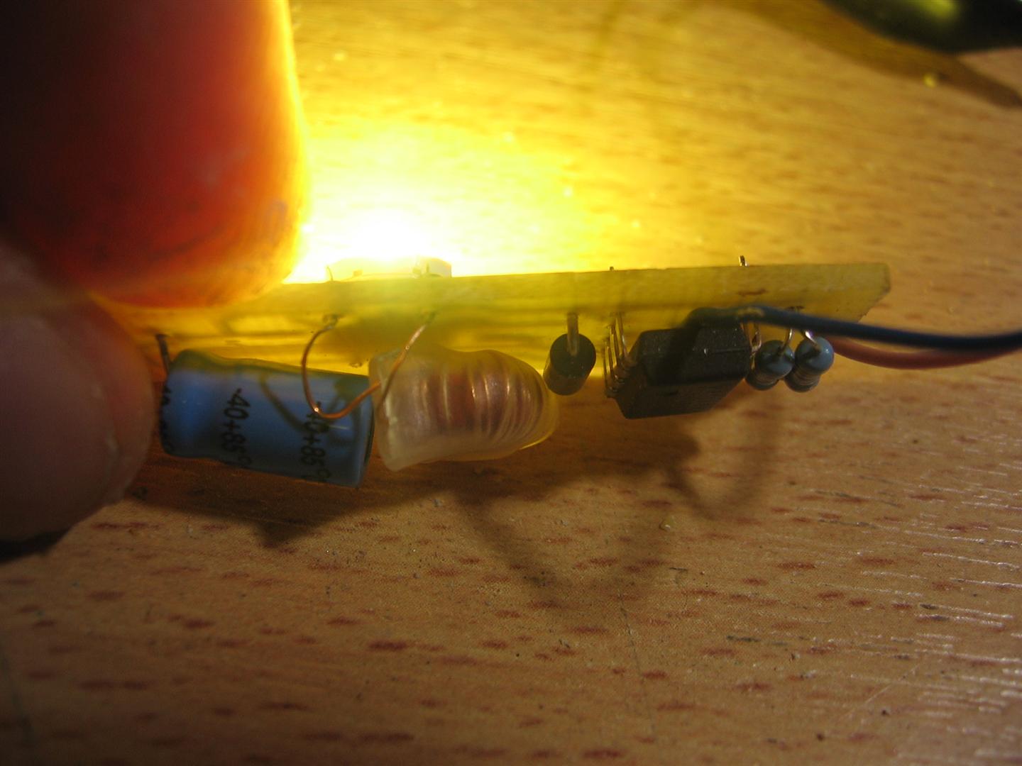

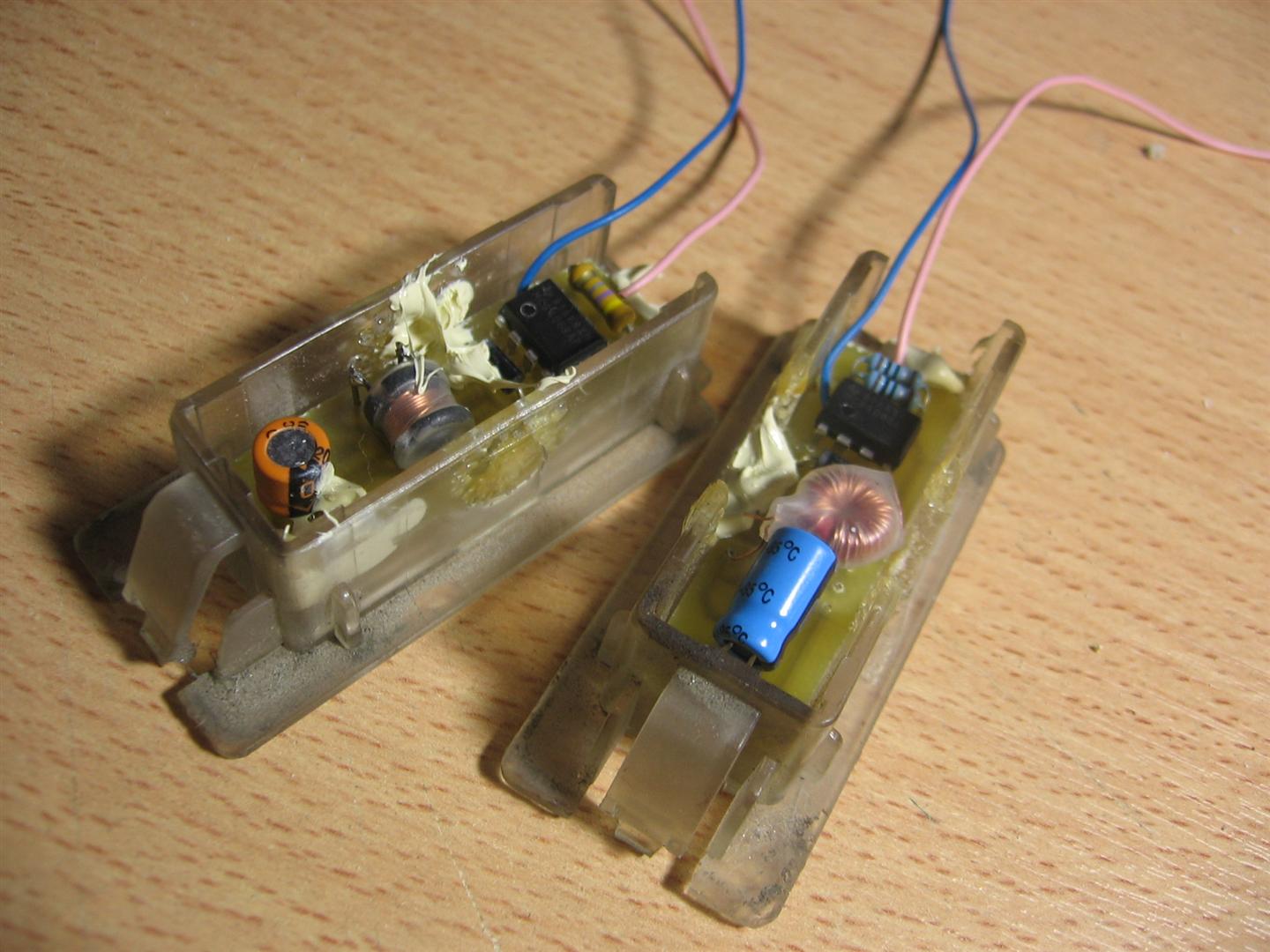

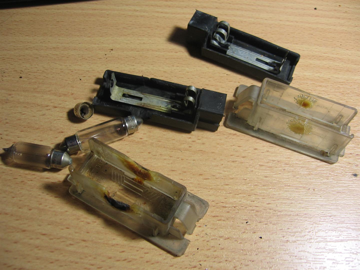

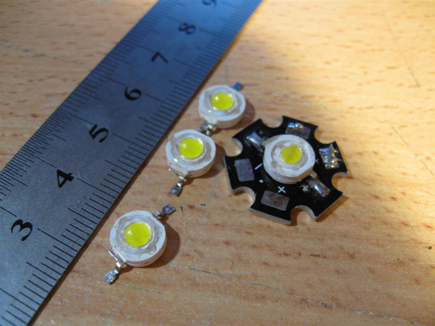

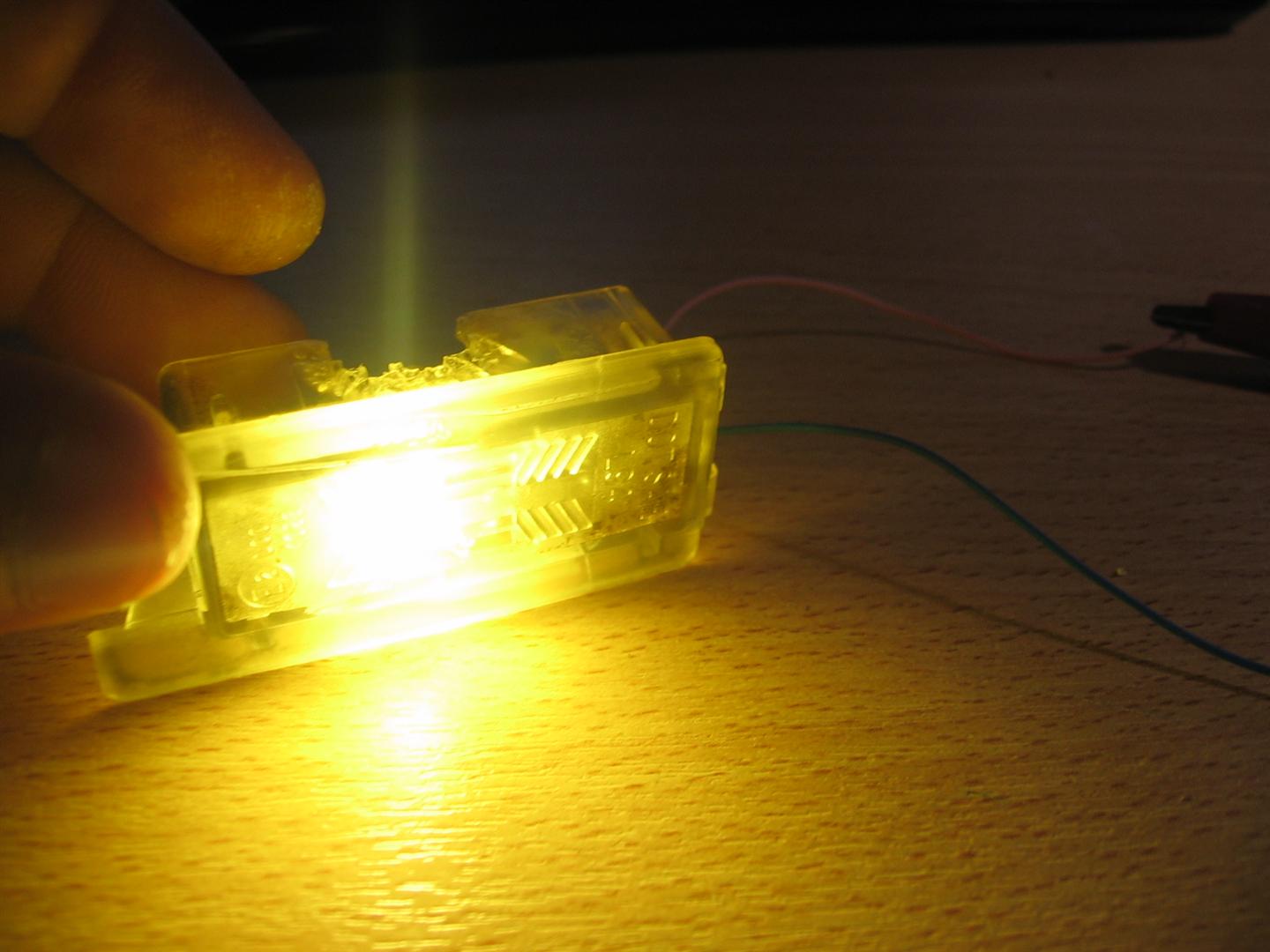

K sreči imam nekaj 1W power LED na star hladilnikih, ki so celo bile ti. "warm white". Sem odstranil iz avta na tablicami to plastiko, prinesel v delavnico ter zadevo naredil na LED. Zanimivo, kaj v 10 letih naredi s plastiko žarnica...
Prvotna poraba je bila 410mA@12V = 5W na eno(skupaj 10W); pri LED je malenkost višja svetilnost 90mA@12V=1,08W(skupaj približno 2W). Več na slikah :)
Narejeno vezje
Power LED Warm white 1W
Končan izdelek
Test
Original žarnica in poškodovana (staljena) plastika okoli

Te močnostne bele diode (power white) bi načeloma morale biti montirane na hladilnih rebrih - ploščica na aluminijasti osnovi, namesto na FR4 oziroma pertinaksu. Ali pa podobne rešitve. To vse je važno za odvajanje toplote, drugače bo njihova svetilnost in življenjska doba krajša.

sebaveh; zadeva se niti najmanj ne segreje, če jih krmilim tokovno nekje na 150mA. Montirane so tako, da sem na TIV zrisal večjo površino pod LEDiko, jo pritrdil s termalno pasto, tako da se tista malenkost odvede tudi preko tega. Napajanje je narejeno stikalno (buck topologija).
