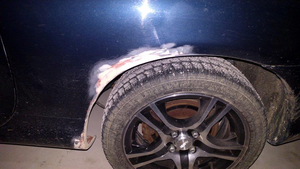

Glede na to ra rihtaš rjo, kupi tole zadevco proti rji (spodnji sliki), je res zakon zadeva ker naredi ko premažeš še nek zaščitni sloj gor na pločevini, glede šprickita in temeljne barve je pa čist odvisno kaj kupiš, če boš kupil tisto sranje obično temeljno barvo v merkurju je veliko slabša kot šprickit, obstajajo pa bolj kvalitetne osnovne zaščite enkrat sem jo imel in res drži samo ne vem kje sem kupil in ne najdem linka od nje.
Drugače pa se najbolj osredotoči da se rje čisto znebiš iz pločevine in da delaš v suhem vremenu ne v vlagi drugače ne bo nič pomagalo... za to js uporavbljam tudi tole zadevco ki jo imam js doma, je v spreju ki se ji reče Iron -x cleaner, zakon zadevca našpricaš in rja kr steče dol:
http://www.ebay.com/itm/191795698825?_t ... EBIDX%3AIT
Za osnovno zaščito ti bo kdo drug kj več povedal kje kupi kvalitetno ker jas ko menjujem strankam robove, prage itd... najprej se rje znebim kot je treba in potem kar s šprickitom premažem, ne pozabi pa potem tud na konkretno voskanje notranjih delov karoserije, ter notranjih kolotekov dobro zaščitit ;)

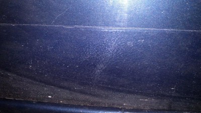

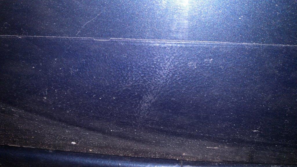

Zanima me z kakšno osnovo oz. na kakšen način se pobarva spodnji del, ki je hrapav (izgleda kakor zaščita).
Barva
Lp Cris

To je body-špric začita gor

A misliš, da je to klasična zaščita za podvozje (Unterbodenschutz).
In to se lahko normalno barva?
Ker mi ne deluje mehka in tudi brusila se je normalno z šmirgl papirjem

Ne, to kar imaš na pragu je teksturna kavčuk zaščita pred udarci kamenja, čez katero je baza in lak (nanaša se na grundirano površino). Tu ne gre za dodatno zaščito kot je trdi vosek ali bitumen.
Gre za namenski produkt, ki se nanaša na najbolj izpostavljene dele, kar pragovi nedvomno so. Obstaja teksturna in gladka verzija, sam nanos je z namensko pištolo. Zaščita je v litrski kartuši ali 500 ml spreju, ponavadi v beli, sivi in črni barvi. Sprej pogojno uporaben za nevidne predele (manjša popravila), za pragove pa obvezno kartuša + pištola.

Poznaš morda kakšno ime in proizvajalca tega proizvoda. Ker bom potreboval sprej, ker se gre samo za manjše popravilo vrat in obrobe in bi želel obstoječo strukturo ohraniti.

Recimo Dinitrol ali 3M, vendar dvomim, da boš sam ujel tovarniško teksturo, s sprejem pa sploh ne.
Si pomislil, da bi to prepustil avtoličarju?

Saj ni več tovarniška, ampak je bilo že barvano, ker original je samo prag, sedaj je pa še bil barvan 10 cm rob vrat

Kupi si takšno pištolo pride te cca 20-25€ in kartušo z tem prebarvljivim bodi nanosom ki pride dobre 10€ in boš lahko kvalitetno nanesel ter kvalitetno naredil, pištolo še lahko kasneje uporabiš za zaščito podvozja in kolotekov s tem da po vsaki uporabi nalij v en lonček razredčilo in pod pritiskom spusti čez razredčilo da jo sčistiš...

Ja glede na to da si rekel da si že nanesel na robu šprickit ga pobrusi ter še malo okoli šprickita z 400 smirkovim papirjem, nato pa zmatiraš z 1000 vodnim smirkovim papirjem ter vodo ta del ko je šprickit in okoli, ostali predel boka za prehod pa s sivo matirno gobico za delanje prehoda zmatiraš...
Potem pa fajn pobrišeš s cistim nežnim papirjem in pištolo na zrak spihaš da osušiš ter obrišeš komplet še z antisilikonom in je pripravljeno za barvanje. Tam ko je šprickit in okoli naneseš par slojev barve koliko je pač potrebno in da narediš prehod pustiš da razprši še malo okoli da se ne bo poznala barvna razlika nato pa še lak in je to to ;)
