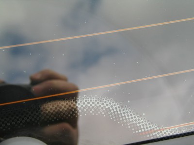

_DEK_
Prispevkov: 9
Pridružen: Če jul 13, 2006 7:55 pm
Kraj: Slovenija
Re: Temnenje stekel-beli flekeci!!!
Napisal/-a _DEK_ Ne feb 10, 2013 4:42 pm
Zanima me kaj je bilo tukaj narobe, pa prosim samo tisti ki zares znajo kaj je bilo narobe??

yashica
Prispevkov: 2362
Napisal/-a yashica Ne feb 10, 2013 5:20 pm
Nisem profi oops Ampak, če imaš to na frišno temneno je to normalen pojav, ki bi moral v nekaj dneh izginiti... Drugače sledi reklamacija. Trenutne temperature niso najbolj primerne za lepljenje folij, sploh, če ti avto nato stoji zunaj.

_DEK_
Prispevkov: 9
Kraj: Slovenija
Napisal/-a _DEK_ Po feb 11, 2013 6:52 pm
yashica je napisal/-a:Nisem profi oops Ampak, če imaš to na frišno temneno je to normalen pojav, ki bi moral v nekaj dneh izginiti... Drugače sledi reklamacija. Trenutne temperature niso najbolj primerne za lepljenje folij, sploh, če ti avto nato stoji zunaj.
Ne je že od Jeseni, mene zanima zakaj se to zgodi kaj je vzrok?? :)

perom
Prispevkov: 71
Pridružen: So nov 25, 2006 9:33 am
Napisal/-a perom Po feb 11, 2013 8:40 pm
smeti ali pa pošvasana šipa. Če je samo toliko, bi pustil, ker je lahko samo slabše, če je pa tega več, pa reklamacija
_DEK_
Prispevkov: 9
Kraj: Slovenija
Napisal/-a _DEK_ So feb 16, 2013 9:54 pm
perom je napisal/-a:smeti ali pa pošvasana šipa. Če je samo toliko, bi pustil, ker je lahko samo slabše, če je pa tega več, pa reklamacija
Saj to je problem, ker se je že 2x popravljalo pa zmeraj jih je več :) , mislim da večkrat se po steklu drgne slabše je :? .

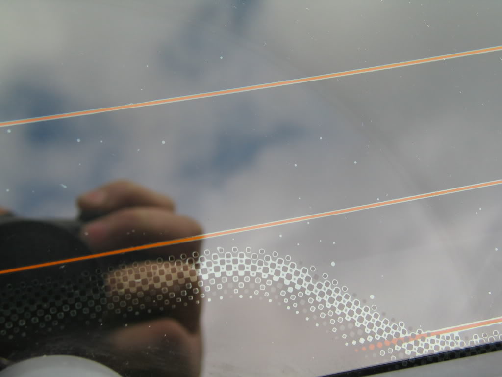

perom
Prispevkov: 71
Napisal/-a perom So feb 16, 2013 10:11 pm
če je samo toliko, kot je na sliki, bi pustil. Če je pa tega res veliko, pa naj menja, dokler ne bo dobro. So te smetke kar problematične, včasih samo prdneš oops , pa se že pozna. Pa brez skrbi, se šipa ne spraska kar tako. Kdo ti je pa delal (lahko tudi na zs), če ni skrivnost
