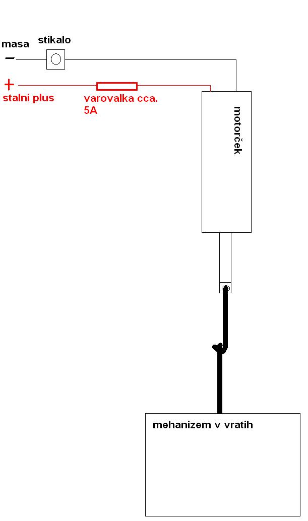

no enga kolega zanima sledeče:
ima cliota 1994 letnik ker je bil avto zadaj karamboliran preden ga je kupil je zadaj drug pokrov prtljažnika in zato sta ključ in ključavnica drugačna.Rad bi si naredil clean look in ga zanima:če bi odstranil ključavnico,napise,brisalec-kako bi si naredil da bi se prtljažnik odpiral elektriko pa bi vzel od brisalca ker brisalec dela.Zelo bo hvaležen za pisni in slikovni material

Napisal/-a SlaFko Pe feb 01, 2008 3:38 pm
Na polotu sm si zmonterau motorček od centralnega in ga prklopu na konektor od brisalca. ;)

Napisal/-a Asprex Pe feb 01, 2008 4:57 pm
Evo slikovno, za tiste ki imate težave kako narediti. :lol: Stikalo lahko namestite tudi na stalni plus namesto mase. Varovalko je fajn met da če do česa pride da se iz motorčka ne skadi! 8)
