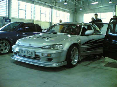

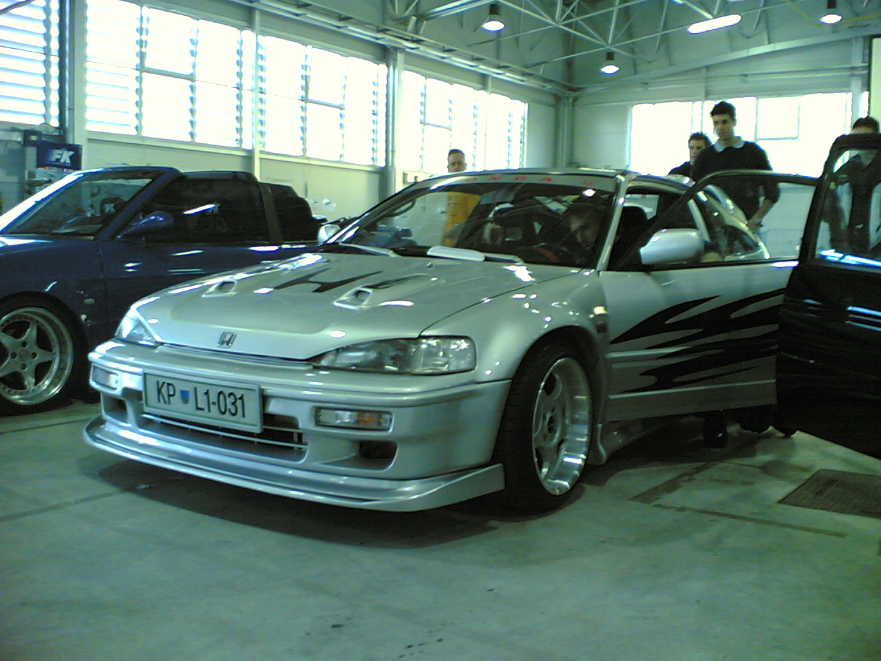

doma bo narjena sredinska konzola in sprednji podalsek pod avtom....sam tista tacna k je uspodi na sliki....drugac nimam nobenga papirja za prage,obrvi in spojlr....pa je org. nadomestni dev (celo abs plastika je in uzadi so same sifre)
podalsek bo neki podobnga temu
