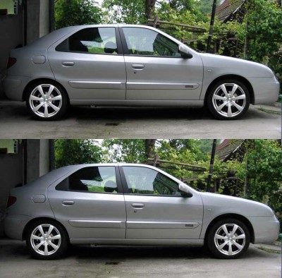

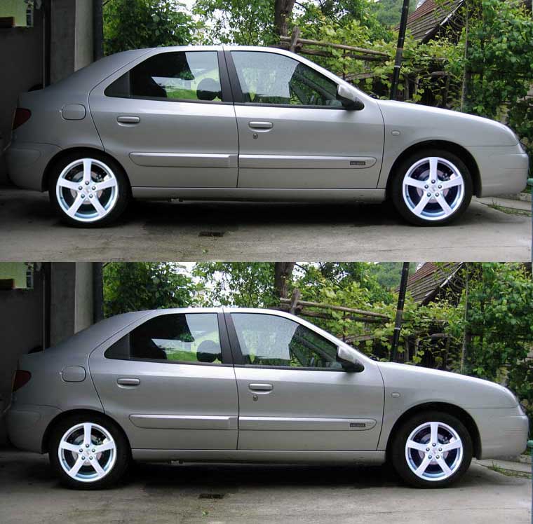

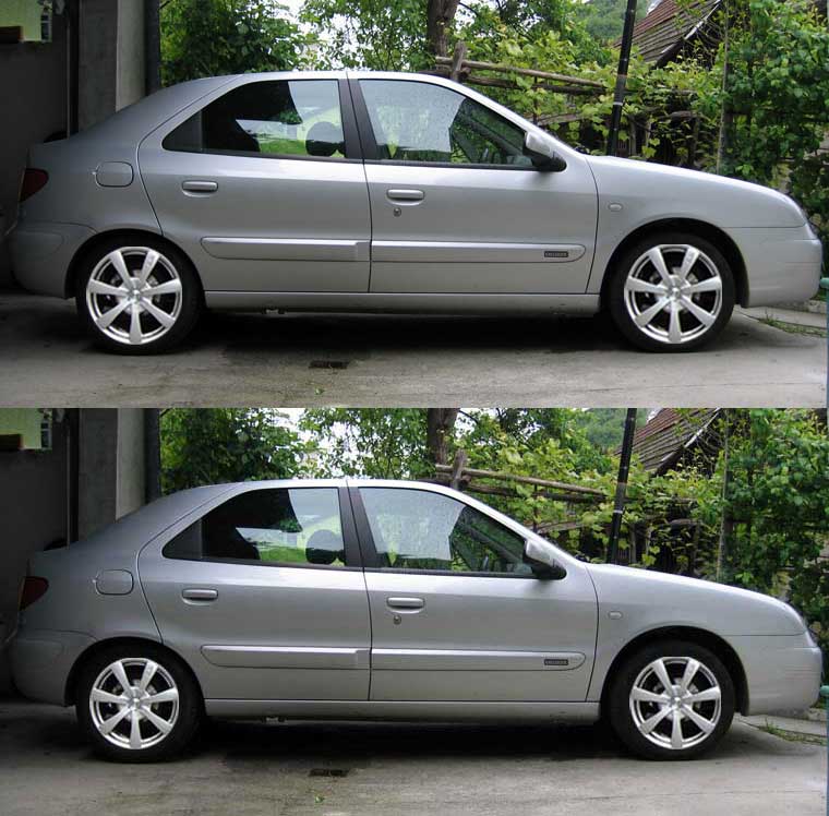

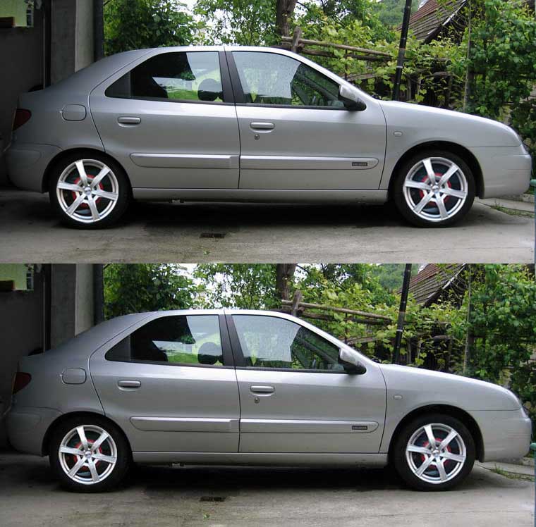

Evo, sm naredu mal primerjave. Razlika je precej očitna.
Tut mal sm za velikosti gum pogledu. Ce mas zdej 195/55 R15 bi sel jest na 205/45 R16 (-0,8% odstopanja) oziroma na 205/40 R17 (0% odstopanja). Razlika v višini gume med 16 in 17 col bi bila le 1cm, torej niti ne tako veliko, guma bi bila torej minimalno 8,2cm visoka (pr 17 col) in 9,2cm visoka pri 16 col.
Kakor vidm zadevo zdele po fotkah se mi ni težko odločt, da bi uzel 17ke, odloct se bos mogu pa sam. 17ke pa bl previdno pelat al pa 16ke pa se mal manj bat usake lukne. Jest bom mel na svojem Getzu 195/45 R16, da se ne bom sekiru zarad usake luknce na cesti.

Glede slik hvala za trud, bom še mal premislil kako in kaj.

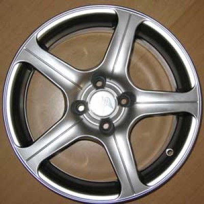

Jest sm tut ravno dons montiral skupi gume Toyo proxes T1-R pa feltne Eta Beta Alnair 16 col. Na zalost nism nc fotku, mam pa fotke feltn:
