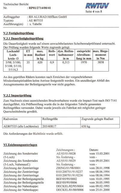

Zraven felt sm dobu TUV, zdej pa me nekaj zanima. Tu imam napisano neko dimenzijo 205/40/17. Jaz imam trenutno na avtomobilu 225/45/17. Ali je to vredo, ali moram sprement, ker ne vem kaj tam sploh pise :)

evilson je napisal/-a:Zraven felt sm dobu TUV, zdej pa me nekaj zanima. Tu imam napisano neko dimenzijo 205/40/17. Jaz imam trenutno na avtomobilu 225/45/17. Ali je to vredo, ali moram sprement, ker ne vem kaj tam sploh pise :)
Lp,
Matej
Če imaš v TUV za določene feltne napisano samo tisto dimenzijo, potem moraš to dimenzijo tudi imet gor, v tvojem primeru je razlika kar velika med omenjenima dimenzijama. Bi pa pomagalo če bi povedal kateri avto imaš.

Avto je pa passat limuzina letnik 1998!

225/45R17 ma na pasatu moj kolega. Gre pa ju3 na rti pa ti lahko povem kak je šlo homologirat...

Napisal/-a stench Po mar 26, 2007 5:25 pm
Sicer nevem točno kolk je za pasata, samo 205/40/17 pa 100% ni, ker ima passat original 195/65/15, 205/40/17 pa je nižja od te gume.
To kar je Roks85 povedal bi znalo bit res. Počakaj mogoče se ti ANJCi javi, ona obvlada take stvari.
Bi pa jaz bolj podrobno pogledal ta TUV, ker če ti za passata piše noter 205/40/17, potem je ziher popravljen.
evilson
Prispevkov: 485
Pridružen: Sr dec 06, 2006 11:32 am
Kraj: Mežiska dolina
Napisal/-a evilson Po mar 26, 2007 10:47 pm
Jaz sem kupil rabljena RH platisca. Pa ni samo en list, ena stran. Zraven sem dobil 5 listov(5strani ;TUV)! Jih bom juter scanerav gor! Kolikor sem jaz pregledal TUV ni nikjer omenjen passat!
