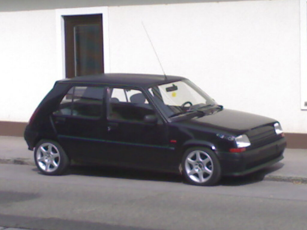

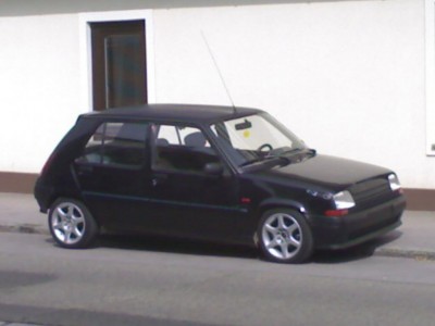

Napisal/-a mr.ramo Ne feb 22, 2009 7:41 am
..ewo se moja "bivša"ljubezen:P ..gume pa so dimenzije 175/55/15 in sem biu kar zadovolen glede da sm imeu 185/60/15 in mi je drajsalo kot zmesano(zadaj,ko sta se 2 usedla)...spredaj je pa itk bla tok trda da je zgledalo kot da sploh nma armotizerjev :lol: :lol: :lol: ...
