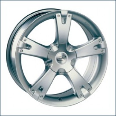

Mene pa zanima kje se lahko dobila Tüv oz certifikat za alu felne MIM cortina ET 25 2362 za Peugeot 307.
x 17 4x108 65.1 ET25 CORTINA 2362
lp A
PS. Upam, da mi kdo lahko pomaga
v datoteki sem pripela felno...
hvala

anitax
Prispevkov: 3
Pridružen: Po jun 01, 2009 12:16 pm
Napisal/-a anitax Po jun 01, 2009 8:06 pm
ajnči lepo te prosim, če alhko še men daš kak nasvet..hvala
