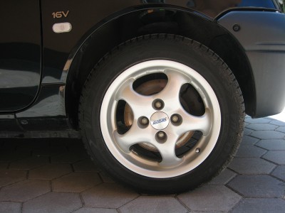

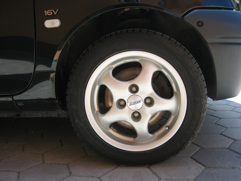

Sem nov na forumu.Imam R Twingo 1,2 16v 55KW,letnik 05 .Avto je imel original alu platišča 5.5x14" ET35 z gumami 155-65-14. Zamenjal sem platišča z ALUTEC JAVA 4 6X14 H2 ET 35 , 4X100mm in drugimi gumami 185-55-14.Platišča so letnik 05 in so bila na R Clio.Rad bi imel TUV za omenjene felge in gume.Ker omenjene felge niso homologirane za R Twingo (so pa za Clio),prosim za nasvet kako naj to uredim.Gledal sem nekaj ostalih proizvajalcev ki imajo TUV za Twingo n.p.r. Autec xetra in cetro 7x15 et 25 za gumo 195-45 -15. Nekaj ima tudi Ronal in sicer modeli R28, R38,R39,R42 vsi 6x14 z ET 30 za gumo 195-45-14.Isto dimenzijo ima tudi Borbet CA.Razlika med Alutec in ostalimi je samo v ET ( 35 -ostali 30).Razlika v gumi pa tudi nebi smela biti takšen problem .Med 155-65 -14 in 185-55-14 je samo +0,4%.Večja razlika je v lepšem izgledu (slika) in boljši vožnji.
Prosim za nasvet.
