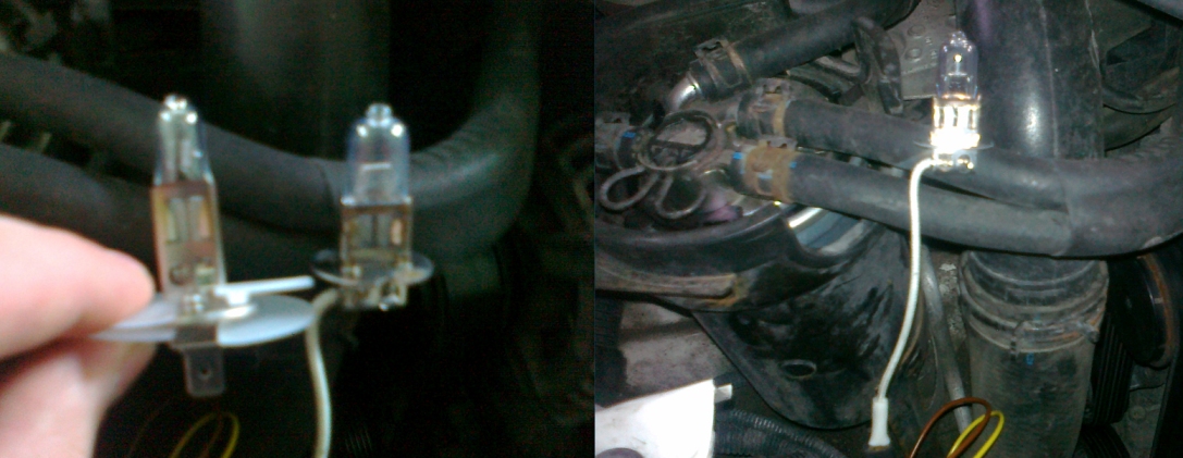

Imam vprašanje, pa ga bom kr tukaj prilimal da ne odpiram nove teme.
Na ibizi sem hotel zamenjat dolge žarnice s temi ki imajo belo svetlobo. Na pogled zunaj so zgledale kot h1, kupim h1 se lotim menjave in me caka presenečenje, slikou sm razliko med h1 in to ki je trenutno noter (slikako s telefonom zato slabša kvaliteta). Mi zna kdo povedat ka je to za ena žarnica?

Napisal/-a lizard Če sep 30, 2010 11:39 am
V navodilih ti vse piše. Jih jer es tako težko odpret in prebrat? Post, ki si ga napisal je sigurno vzel več časa.
Na sliki sta H3 in H1 pomojem.

Se opravičujem, ne se razburjat, hec je v tem da sem zadevo odpru in je blo vse nekej prevezano podaljšani so bi kabli za konektorje, niti niso bli na obeh lučeh enaki, skratka zgledalo je use skupej home made, zato sem vprašal.
Drugač pa hvala je res H3 in v navodilih tega ne piše ;)
