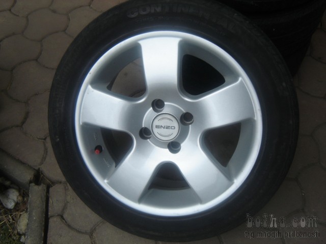

zdravo,
imam Citroen Xsaro in bi rad homologiral tele alu platišča, zraven katerih pa nisem dobil homologacijskega kuponcka in modela tudi zal ne vem...
avto je Citroen Xsara 1999 1.9 Diesel
Prosil bi za pomoč

Evo ;)
Preveri samo ET in širino platišča - piše zadaj
