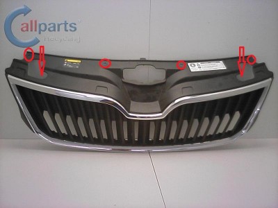

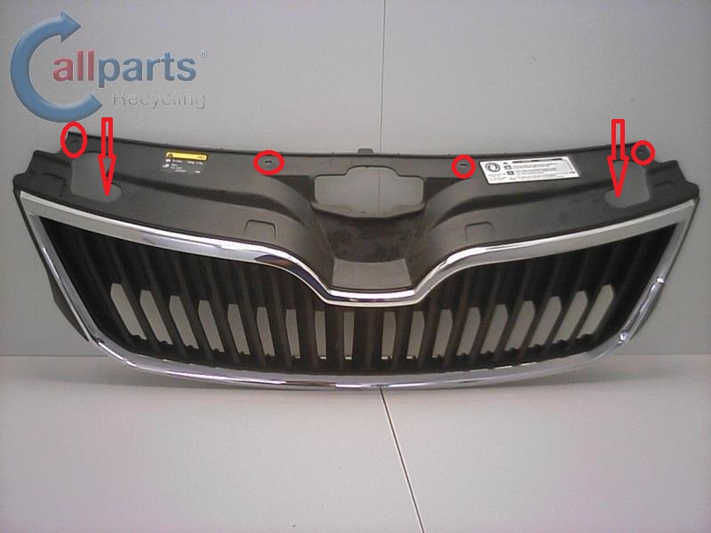

Zdravo,
imam Škodo Rapid Spaceback na kateri bi rad odstranil prednjo masko.
Zadeva ima na vrhu 4 torx vijake, nato pa ima na vsaki strani en plastičen zatič, katerega nikakor ne morem sprostiti. Izgleda kot da so masko vstavili in nato ukrivili kovino na način, da ta zatič ne more več ven.
Imate kakšen predlog kako bi se tega drugače lotil?
Hvala.

Napisal/-a yashica Po nov 10, 2014 12:24 pm
Najlažje jo boš odstranil, če demontiraš komplet odbijač. Na spodnji strani je zagotovo pritrjena na odbijač, dostop pa omejen.
Pri demontaži odbijača z ličarskim trakom abdekaš vogale, da ne okrušiš barve.
ETKA (shema odbijača):
