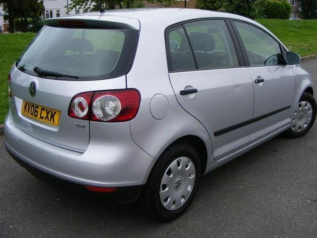

Jaz bi potreboval odbijač ki paše na letnik 2007.
letnik 2007
Sedaj pa nevem točno ali ta pripada kšnemu novejšemu letniku ali bo šel na mojega. V primeru da je od novejšega ali bo mogoče vseeno pasal gor. Pri vsakem avtu se malo spremnianja in zelo ne rad hodim na drugi konec Slovenije za brezveze.

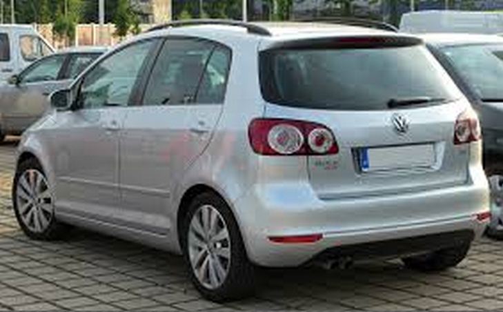

Zadnji odbijač z linka je ta, ki ga iščeš. Spodnji del je v črni nebarvani plastiki, enako kot pri golfu 5.
Nimaš kaj zgrešit pri obliki, ker je spremenjen prišel na trg s prihodom "facelifta" v obliki mk6 plus, v začetku leta 2009. Gre za avto, ki je na tvoji spodnji sliki.
Še tu gre bolj za kozmetične in motorne spremembe, da se je lahko "naslonil" na mk6. Osnova še vedno sloni na predhodniku, enako kot mk6 variant.
