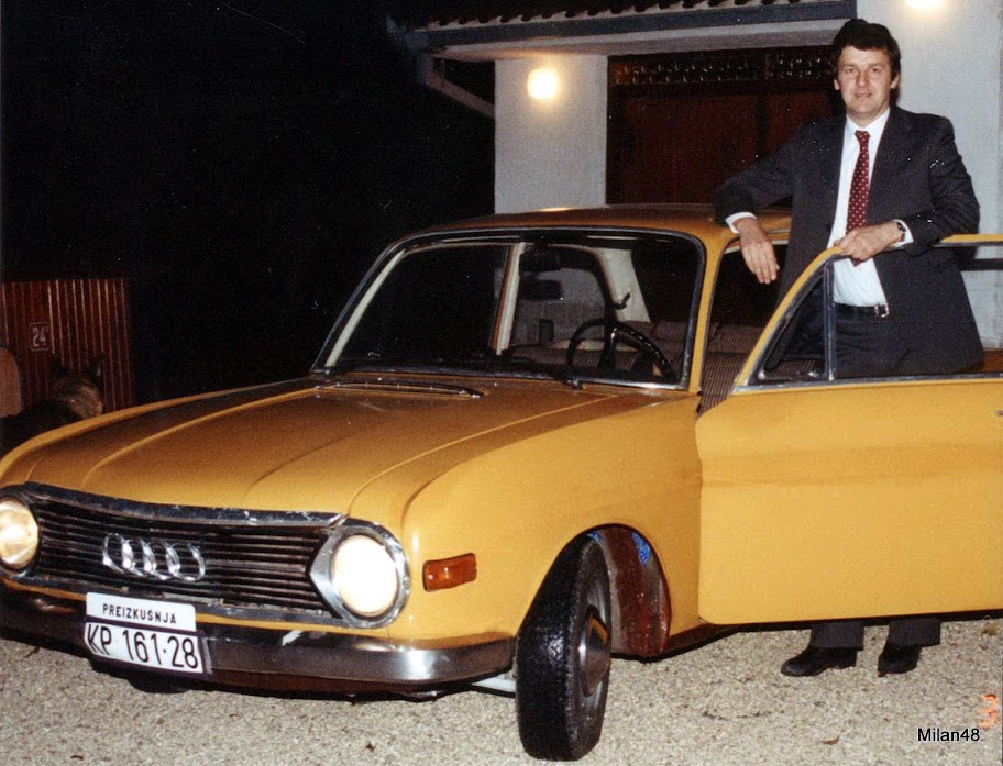

Kje se dobi vzmeti za povišanje? Za amortizerje bi pa vseeno dodal podložke (oziroma stružene podaljške). S tem bi ohranil hod amortizerjev, le po dolžini bi ustrezali višjim vzmetem. Enkrat, davno, sem imel DKW F102 in sem podložil amortizerje, ker se ni dobilo originalnih, gledal sem le, da je isti hod in zadeva je dolga leta lepo funkcionirala. DKW je imel enake torzije kot Audi 60 in sem ga samo dvignil z vijaki na torzijah (spredaj in zadaj).
