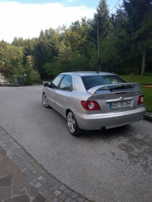

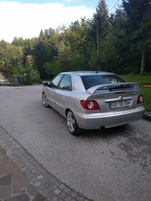

daendro
Prispevkov: 33
Pridružen: So nov 08, 2014 10:57 am
Re: Montaža spojlerja
Napisal/-a daendro Ne maj 08, 2016 6:24 pm
Evo slikca, šele ta vikend sem ga dal gor in bomo vidl koliko časa bo ostal tam :D
