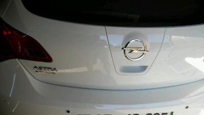

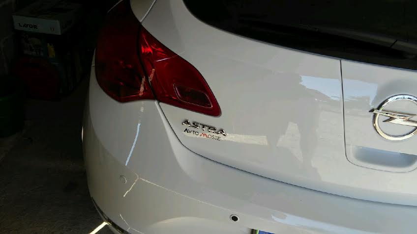

Pozdravljeni,
imam problem pri opel astri.. ob pranju vozila je barvo na senzorjih, ki so bili naknadno vgrajeni kar odpihnilo..ker je avto bele barve je to res moteče.. sem se pozanimal pri opel servisu in garancije zato ni oz. je 1 leto, ker so bili nakdnodno vgrajeni. baje pa se jih naj nebi niti barvalo, ker potem kao slabše delajo... zanima me kako sanirati tole (slika). ali bi lahko kar z navadnim belim sprejem pobarval ker je škoda demontaže odbijača itd?
prosim za nasvet
denis

Očitno si imel smolo, da si naletel na šalabajzarje, ki so ti barvali in montirali senzorje. To da pobarvani senzorji delajo slabše ne drži, ker potem bi vsi imeli črne. Jaz imam takšne senzorje - barvane in naknadno vgrajene že več kot 10 let, pa se nič ne lušči in se tudi ne bo. To, da je tako kot je sedaj, grdo videti, ti dam čisto prav. Tvoja odločitev pa je, ali boš dal popraviti ali ne. Če boš dal popravljati daj to nekomu, ki ve kaj dela. Tiso da bi sam šprical s sprejem bo bolj tako - tako , videti ne bo najbolje, pa senzor zna potem mogoče res nagajati, kajti hitro lahko naneseš malo preveč barve in ga zapacaš.

Pri senzorjih je tako, barvajo se kaki sloj manj kot recimo odbijač, drugače pa odluščlo se je ker ali ni bilo zmatirnao pred barvanjem ali se pa ni dalo plastic prajmerja gor...
Zmatiraj z matirno gobico, špricni z plastic primerjem v spreju, tanki sloj šprickita gor in kasneje bazo + lak in bo 100% držalo

Dobro, saj ni problem, da bi dal popravit... je pa res, da mi je škoda, da se odbijač vzame dol, ker točno ga ne bo nihče več naštimal kot je bil serijsko... možnosti pa ni, da bi vse okoli senzorjev zaščitil in bi se kar na odbijaču pobarvali?

Odbijač ni problem lepo sestavit nazaj.

Sej ni to vesoljska ladja ta odbijač, da ga ne bi znali nazaj nastavit. Marsikater nov avto je slabo sestavljen, in se ga da lepše.
