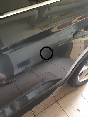

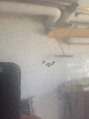

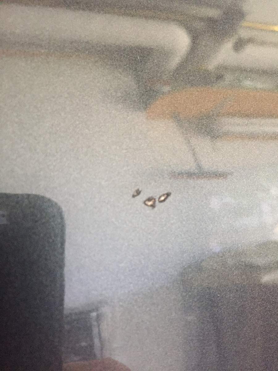

Zanima pa me ali pozna oz. ve kdo za koga, ki se ukvarja z retuširanjem avtmobilskih poškodb. Na novem avtu (star slabe 4 mesece) je namreč prišlo do nezgode, ki se ji reče "kamen izpod kosilnice". Odšel sem že do ličarja, ki ni bil najbolj navdušen (beri: ni priporočal) nad barvanjem celotnih vrat zaradi nastale praskice. Nato sem odšel k mojstru ki dela po "Paint Fix Pro" sistemu, ki pa je odkrito povedal, da se bo, njegovo popravilo, glede na barvo avta in mesto poškodbe, vsekakor malo videlo. :| Svetoval mi je, naj se najprej pozanimam za kakšnega dobrega mojstra, ki se ukvarja z retuširanjem prask, saj da bi pa takšen to naredil meni nevidno (vsaj laičnim očem).
Gre pa za avto temno sive metal barve, poškodba pa je na sredini zadnjih stranskih vrat. Prilagam tudi fotografijo.

Greš na pooblaščen servis ali pa na ebay in nabaviš že zmešano barvo v posodici z penzlom (stane nekaj eur), očistiš površino, pazljivo napocaš barvo in spoliraš.

Tudi jaz odsvetujem barvanje, če ti bo nekdo samo barval vrata in ne bo zadel odtenka bo še mnogo huje. Šele takrat bo opazno na kilometer. Celo stran barvanje ali nič. Tudi sam imam 4 mesece starega tourana in nekdo mi je v btcju tako odprlu vrata da mi je zrediral 2cm barve. Nimam pojma kako, ampak je malo huje kot pri tebi. Žal se je treba sprijazniti, da je to samo pleh. Prej se sprijazniš, lažje boš začel naprej živeti

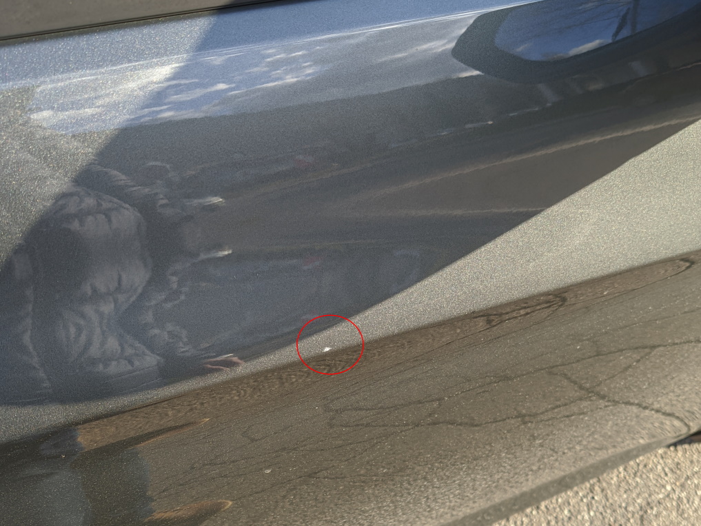

Očitno mi je danes nekdo pred firmo pošteno butnil v sovoznikova vrata. Sem 100%, da se je to zgodilo danes po službi saj prej te poškodbe ni bilo.
Včeraj sem spral avto v samopostrežni pralnici in bi že opazil.
Oziroma sem tudi skoraj 100% kater avto je bil in kdo ga vozi. Imam priče.
Zdaj denarja verjetno ne bom zahteval. Lahko je storjeno iz malomarnosti ali pa po nesreči.
Škoda je. Jih bo pa vsaj slišal.
Kaj narediti? Barvati se verjetno ne splača. Ni pa tako majhna poškodba kot morda izgleda na fotki.
Je pa točno na robu. Nisem siguren ampak po moje je tudi malo vdrto. Čeprav verjetno minimalno.
Samo poflikati in spolirati? Zavarovalnici težit za to verjetno nima smisla? Imam pa jasno polni kasko.

s korekturo nanašaš tako dolgo, da pod prsti čutiš malo izboklino, nato z 2500 brus papirjem vodno pobrusiš do ravnine in nato spoliraš...korektura od pooblaščenca ni ok. ker je na vodni osnovi, osebno dam malo barve zmešat, pri nas v KK je odlična mešalnica barv in ne zmeša na vodni osnovi....Na tak način sem "milijon" pikic po haubi popravil, sploh čase, ko so dolenjko s pravimi kamni šrotali pozimi....Če je pa jamica, potem pa nekoga, ki se s tem ukvarja....tudi za to imamo pri nas pravega čarovnika, ni da ni, da nebi v prvotno stanje spravil....

Hvala! Saj nisem prvič flikal pikice tako, da malo že vem. Nisem pa nikoli dal mešati barve in sem uporabljal to kar naročiš pri pooblaščencu.
Ni tako dobra rešitev.
Bom verjetno kar sam popravil. Če pa ne bo dobro lahko še vedno ličar zrihta.

@Sašo5, hvala za dober nasvet, a se sam ne čutim dvolj sposobnega, morda natančnega, da bi takšno zadevo popravil "v nulo".. Tudi sam sem že ramišljal o nanašanju korektorja ter končnem poliranju, a poškodba je še vedno tam. Je pa dejstvo, da obstaja tudi mini-mini-minimalna vdrtinica na mestu odkrušene barve. Torej, morda kakšen kontakt "pravega čarovnika, ki ni da ni, da nebi v prvotno stanje spravil..." ne bi bil napačen? :) Ob priložnosti (ko mi bo čas dopuščal) bi se oglasil pri njem, da zadevo vidi in mi reče kako in kaj.
