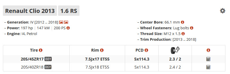

Slika Meritev si izvedel pravilno? Malo drugače kažejo podatki na tej strani...

Nikjer v podatkih ni premer 108mm, ampak povsod 114,3 mm ali pri šibkejših verzijah 100 mm. Jaz bi pač vzel tisto dimenzijo pri 17col, ki jo ceneje dobiš... Ker 185/50R17 še nisem res nikjer zasledil :shock: Pokliči na pooblaščeni servis in povprašaj za točen premer razmika med vijaki!

Meni enako pokaže
Enako napiše kot pri drugih.

Vidim ja, povsod piše 114,3 mm. Danes sem klical na pooblaščeni Renault servis, kjer tega podatka nimajo! Vse kar so mi lahko ponudili je kataloška številka originalnih platišč, ki jih prodajajo.
Kakorkoli, cifra 114,3 mm skozi center vijakov gotovo ne drži. Razen, če je meritev potrebno opraviti kako drugače.
