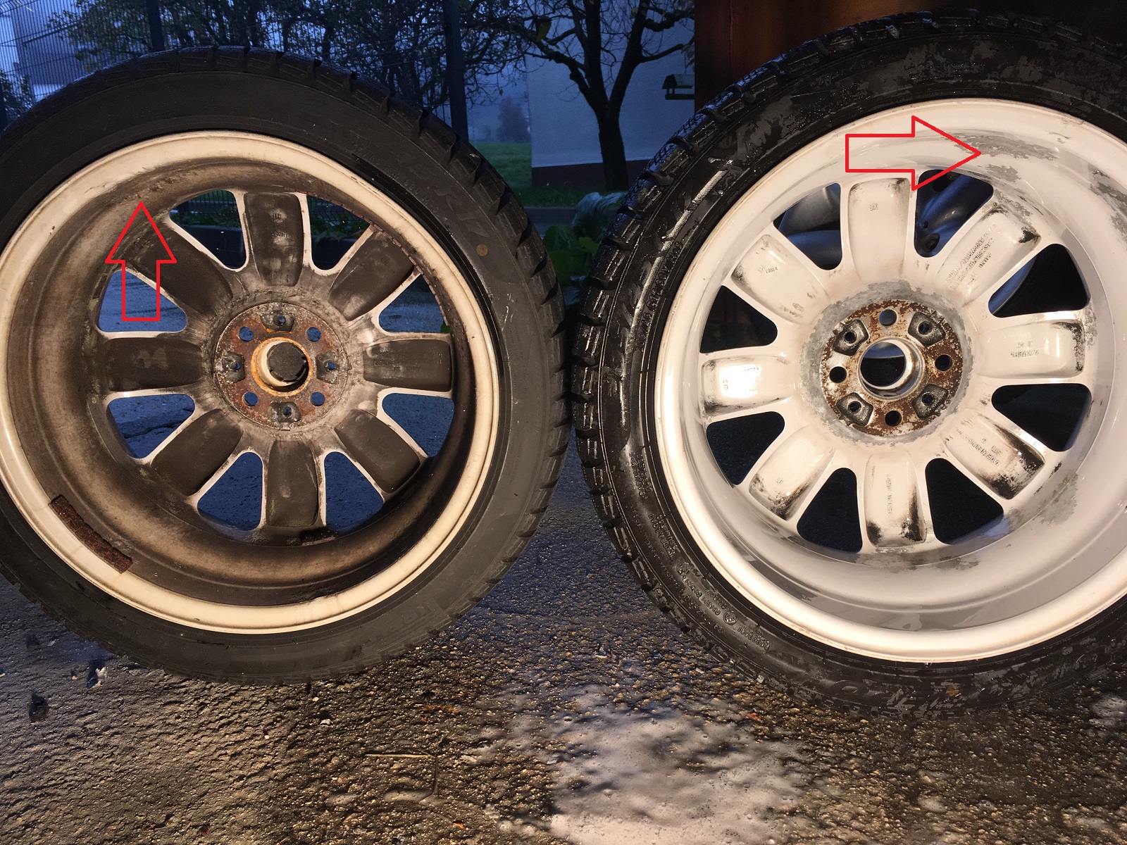

Danes sem se lotil čiščenja felten... in sem opazil, da so čisto zje*ane.
V glavnem, čiščenje 1h/feltno... šprical še nisem.
Že danes pa zadevo pripročam kot zaščito novejših, kot pa reševanje starih.
Bomo videli kakšen bo končni rezultat.

A ni levo platisce na sliki malo jajcasto?
tomzzi
Prispevkov: 2343
Re: Plastidip ali Foliatec
Napisal/-a tomzzi Če nov 01, 2018 9:33 pm
Ne malo. Meni se zdi kar fejst jajčasto.

Jajčavost bom še preveril (in dal ravnati), ampak slika je le slika =P

Felge so poravnane in prebarvane. Sam postopek barvanja ni noben baw-baw, zraven so tudi listiki za zaščito gum in pa čistilo.
Sve piksni zadostujeta za 4 17'' felge z zunanje strani - sam sem barval tudi od znotraj in sta samo dva nanosa.
Bo kakor bo, nasledni facelift bo itak peskanje in barvanje.
Slike sledijo...

Zadeva je izpadla bolje kot sem pričakoval... z dvemi piksnami sem naredil dva nanosa na štirih feltnah (zunaj in notri), ki so ble v zelo slabem stanju. Zdaj se napake z dveh metrov ne vidijo, tako da je tole za 50€ čista zmaga.
Slika Slika Slika Slika Slika
Če bi delal še enkrat, bi naročil dva kompleta (4 piksne). Za foliatec sem se odločil, ker je bolj Glossy - je pa verjetno delo s plastidipom podobno...
V glavnem fajn zadeva, ki ima še kje drugje potencial :-)

Nebomgabiksal je napisal/-a:Felge so poravnane in prebarvane....
Kaj torej - je bila felga jajčasta in koliko ali je bila samo optična anomalija leč?
Nebomgabiksal
Prispevkov: 75
Pridružen: Če feb 28, 2013 9:17 pm
Napisal/-a Nebomgabiksal So nov 17, 2018 9:42 pm
4 jajcka :)
