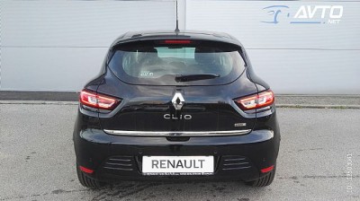

Pozdravljeni,
clio IV ima na vratih prtljažnika nalepljene črke C L I O. Ob nakupu avtomobila so mi v avtohiši navedli, da teh črk ni dobro odstranjevati saj da so močno nalepljene ter se lahko pri odstranitvi poškoduje barva. Slika v priponki.
Koliko se mi zdi, so te črke pač normalno zlepljene kot ostalo. A je res da je to tako težko odstraniti ali?
Nalepko I FEEL SLOVENIA pa so mi namreč brez problema odstranili.
Prosim za nasvete in informacije.

Z laks-om (za ribe lovit) jih zrežeš, žagaš dol.

Saj so ti rekli na servisu, da ne priporočajo odstranitve. Lahko jih odstraniš, ampak bodo posledice na laku in barvi. Najbolj strokovno jih bo odstranil ličar.

Zagreješ s sušilnikom za lase pa lahks pa lepo odrežeš nato pa k detajlerju, da ti spolira pa odstrani sledi lepila.
