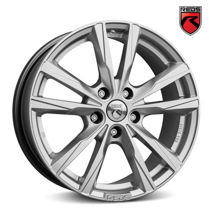

Nove feltne pa bi, če bi, vzel znižane tele, ki mi vsaj po sliki ne zgledajo ceneno, lahko pa da se motim:
REDS K2 GLOSSY SILVER

Jaz mam feltne REDS in se mi luščijo... Rajši glej kakšno drugo znamko.
Suzuki Swift Sport 1.4 Boosterjet 2022
