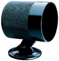

rad bi dodal obratomer gori na armaturki kaj mi lahko kdo pove kak se priključi?

Malo poišči po forumu je že bilo veliko tega napisanega, drugače pa ta slika je samo ohišje obratomerja

Obojestranski salotejp pa propas pol uzams bor masino pa zvrtas lukno z minimum fi-ja ene 30mm pol pa najds ene najvecje sraufe k jih lahk stakns jih prsraufas not in to je to.

PiLLLe je napisal/-a:Obojestranski salotejp pa propas pol uzams bor masino pa zvrtas lukno z minimum fi-ja ene 30mm pol pa najds ene najvecje sraufe k jih lahk stakns jih prsraufas not in to je to.
Priključi, ne pa pritrdi ;) :twisted: :P

Ta reč se ponavadi zveže na cinšpulo, vsaj pri meni je pomojem tako narejeno, ker imam tudi extra dodan obratomer...

+ daš na akumulator , - daš na ohišje avta, signalno žico pa daš na minus pol cinšpule.
