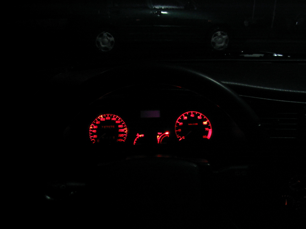

Mislite nekaj takega :twisted: :P

hudo zgleda tole Killah bee 8) 8)

Ja pri meni se ni menjalo folij,dalo se je rdeče ledice not,pa na original foliji se je pobrusila zgornja oranžna plast do bele podlage,tako da ledice lepo rdeče svetijo 8)

killah bee je napisal/-a:Ja pri meni se ni menjalo folij,dalo se je rdeče ledice not,pa na original foliji se je pobrusila zgornja oranžna plast do bele podlage,tako da ledice lepo rdeče svetijo 8)
eeee točno to me je zanimalo kako je narejeno 8)
se pravi da potem ni nevem kakšna umetnost če imaš recimo koliko toliko feelinga za šraufat? na fino pobrusit in menjava žarnic?
kaj pa ledice?je potrebno dat še kak upor al pa kaj?kaj pa če bi menjal z enakimi žarnicami samo da so druge barve?pomoje bi bilo to še lažje...

YAKUZA je napisal/-a:zakaj bi jih barvu če se dobijo gumjast ebarvne kapce z ažarnce
ki po parih urah svetilnosti rata namesto modre posrana zelena tkole postimejte kot mam jez pa je ane :twisted:

meni se zdi bolj tak-tak ker so nekatera območja svetlejša od drugih, pa še kazalci se ne vidijo.
Če že LED diode, potem je najboljše vse razdreti, in jih tako dolgo podlagati pod pleksi steklo, da se doseže res enakomerna svetloba. Eno ali pa dve pa je treba dodati še pri vsaki osi kazalca, da sveti po njem - oziroma v njegov kanal.

sebaveh je napisal/-a:meni se zdi bolj tak-tak ker so nekatera območja svetlejša od drugih, pa še kazalci se ne vidijo.
ja ko sm tole slikov je bilo se brez osvetlitve kazalcev so pa ledice razporejene tako da je osvetljena vsa povrsina z enako svetlobo to bi mogl vidt v zivo ker po fotkah se ne da vidt resnicno plus tega je slikano z gsmo-om sicer pa nekateri vedo kak ozgleda v zivo pa bodo oni povedal ce sm narobe povedu res pa je da je dosti dela s tem in ker bi bilo potrebno zraven usake ledice se zlotat upor to nebi bilo izvedljivo zato sva z bratov dala upor ze preden pride + do stevca tko da mi cela osvetlitev stevca deluje na 3volte ;) ;) je pa to kr zamudno delo 2 stevca v enem sobotnem dnevu plus d je treba zadnjo stran stevca pobrusit da dobis tak mocen efekt

Kulk LED-ic se pa pol porabi za en tak stevc?

Kemični je napisal/-a:Kulk LED-ic se pa pol porabi za en tak stevc?
pri mojem stevcu jih j okol 16mislm mogoce 1,2 +-
