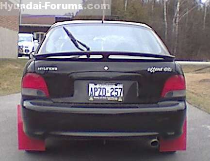

mene pa zanima kk nej odstranm zadnje nalepke na hyundai accentu 99letnk brez d bi poskodoval barvo oz pleh k je tak cudn materjal ni plasticn ampak tak hrapav tak cudn :D pa kk nj to dol dobim :?: :?: :?:

S špohtlnom ne ne ne sej ne ne vem
Kaj maš uno okrog gum neko rdečo plastiko zgleda mal čudn

mislm, da to ni njegov accent. :) Ja, za takele nalepke sm se pa jest tut ze sprasval, kako jih folk dol dobi. Probi jih s cistilnim bencinom zdrgnt (alkohol ne!), al pa jih probi sam z žiletko privzdignt, pol pa naprej dol vlečt. Pa pazi na lak!

Nalepko poskusi segreti z fenom(ne prevrocim),toliko da se odlepi nalepka......lepilo lahko ostane na barvi.......njega pa ocistis z ANTISILIKONOM.(ni topilo,in ne topi barve,niti matira je ne)

bom probu ju3 dol dobit k zle j ze tema pa bom povedu tist na slik pa ni moj accent sm sam dau tko za primer d vete kire nalepke mislm :P

če so nalepke samo, kar mislim, da majo ti accenti, ne oni kromirani napisi (reliefni), se potrudi s fenom in žiletko... jaz sem mel isti napis na getzu na vratih (FUNKY), pa sem vzel fen pa nožek in čisto rahlo nalepko postrgal na robu (PAZI NA LAK), da sem jo lahko prijel in potegnil iz laka.
če je pod nalepko že barva kaj obledela ali je svetlejša... predlagam polir-pasto
