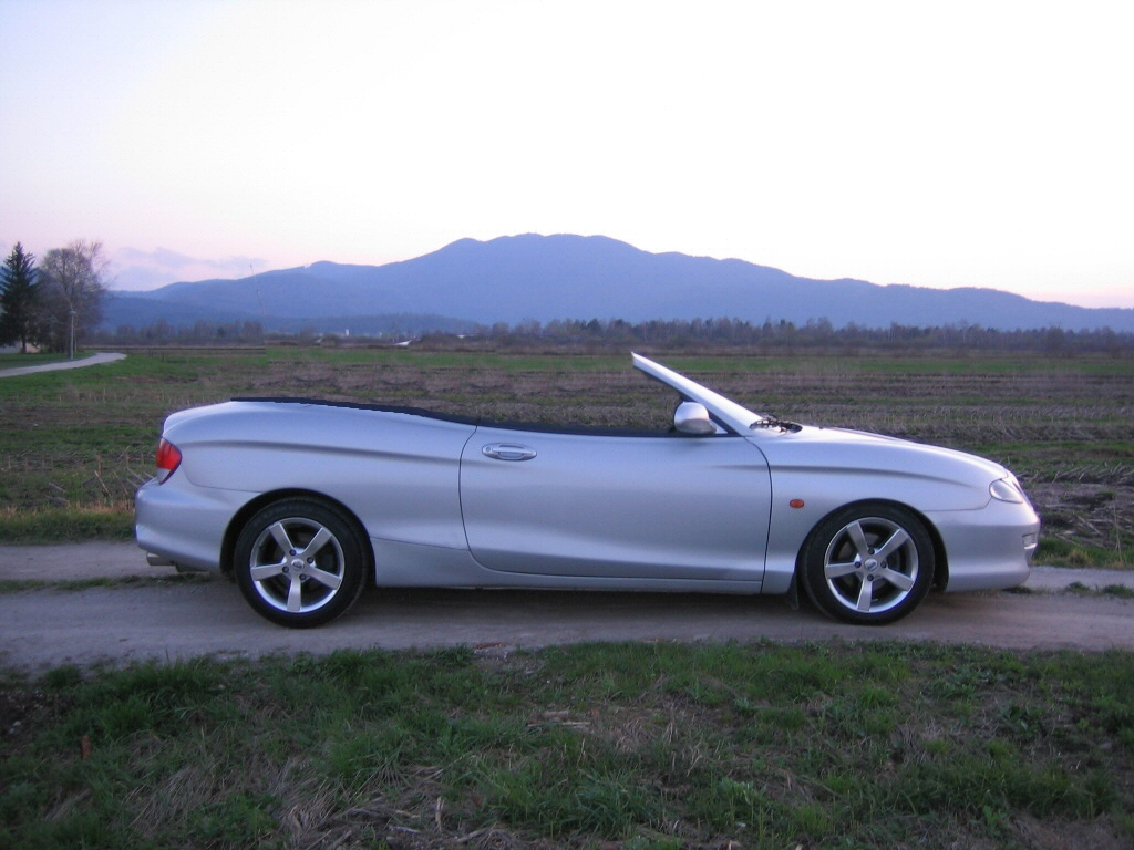

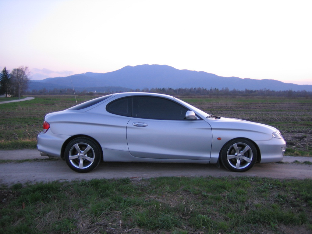

Ene par dni nazaj sm najdu ta link http://www.ottawahyundai.com/oh04/news/news07.html in sm se odloču da bom svojga kupejčka razrezu v kabrio. Flekasrco u roke pa se je iskril k pr norcih rezultat je viden na spodnji sliki :-P ..... Ja k bi blo res tko simpl? :( Ma kdo izkušnje s tega področja ali pozna koga, ampak res kakšnga majstra, jugota znam tud jst cabrio nardit? Sam bi znal bit hud avtoček, sam ne bi mel na platno, ampak hard top, uhhhh 8)
original
cabrio

ufff, da boš pa hardtp za tole naredu, te bo pa pršlo tolk dnarja, da si lohk kupš usaj 12× bolši avto k je že cabrio s hard topom.. ker bi mogl po meri samo zate delat in to bi blo zlo zlo drago.. ni druge kt iz platna.. pa tut tkole spreminjat kr v cabriota ne gre.. morš pojačat še celo karoserijo pa stebričke k držijo vetrobransko steklo, saj je prej avto nekak skp držala streha, zdj bi se pa sam vase sesedu ob mal večjih naporih, sej si mu glavno podporo spodbou.. tko da razn če si prpravlen velik dnara pa velik truda v tole vložit, da bo varno pa da bo lepo zgledal, ti tole odsvetujem.. pa še s homologacijo ne vem kako je..

link ki si ga našel, je prototip, pa dvomim, da ga lahko pričakujemo še v tej generaciji coupejev... mislim, da so celo izjavili, da ga ne bodo dali v proizvodnjo
da bi si pa šel delat CCja, oz cabriota... hm, malo huda... ti je že vse opisal eclipse... če hočeš cabriota, si ga raje kupi že narejenega, ker je to predrago... že s platneno streho ne bi prišel skoz po moje pod 3 mio sit. težko, zelo težko verjetno, glede na to, da moreš vse ojačat pa profile "iz lufta" iznajdit, kajšele pol izdelat, da boš dobil atest in potem homologacijo... homologirat pa bi moral, ker bi te ziher ko nori ustavljali, ko bi te videli na cesti... ne vem, če je že kiri šel to delat s coupeja :?
če maš denar, pa dosti sreče, pa vabljen v HKS, ko boš porihtal :)

Ojačitve so potrebne v stebričkih za vetrobransko steklo v straneh karoserije zaradi ovinkov da se karoserija ne zvija preveč najbolj pomembna pa je ojačitev podvozja(ojača se ga s paličjem), saj ko vzameš stran streho je avto izredno nekompakten in je nevarnost da se vse skupaj sesede kot je že eclipse_R povedal.Tako da ti tudi jaz kot ostali odsvetujem predelavo(preveč vloženega denarja) Če si želiš kabrio poglej malo po različnih znamkah avtomobilov te bo prišlo velikooo ceneje.Eden izmed dobrih kabrijev je definitivno peugeot 306 pri katerem imaš tudi hard top izvedbo in platneno zdaj je pa še samo stvar okusa in odločitve;)
