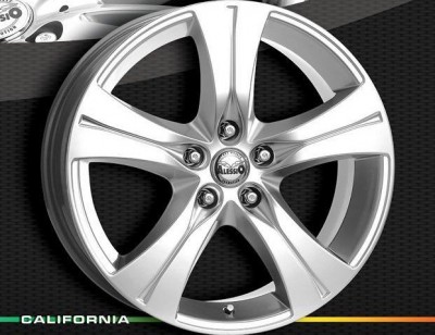

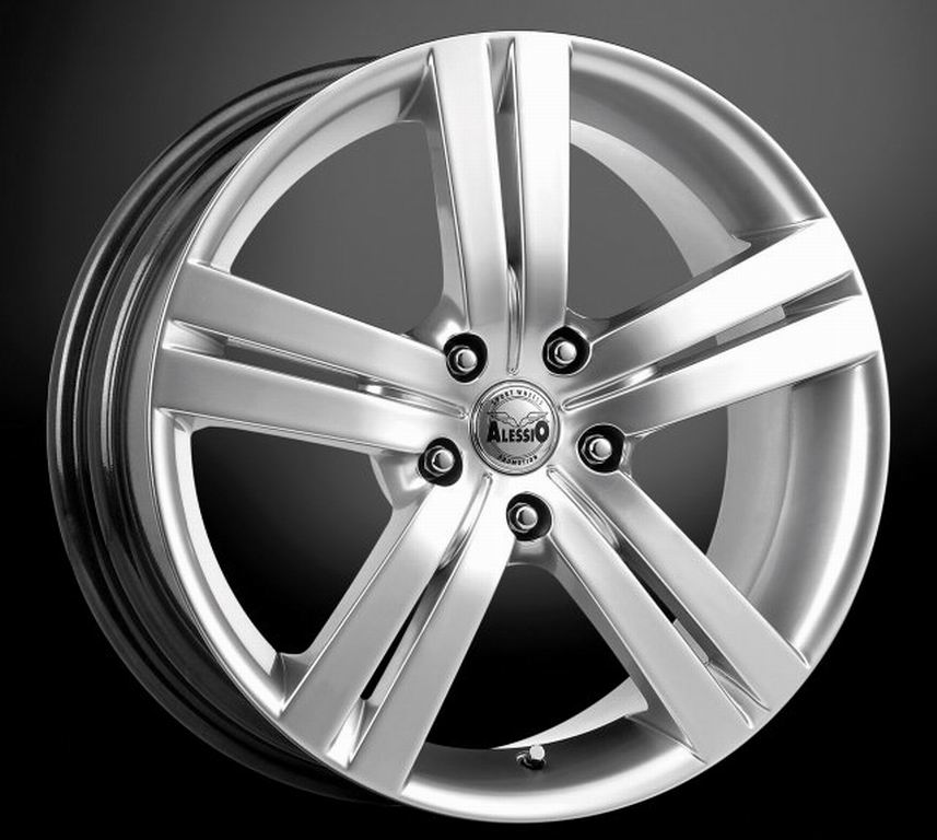

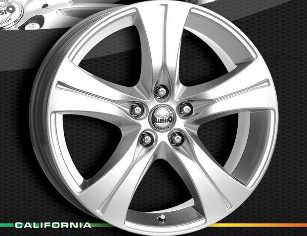

V planu imam Alessio California al pa Alession Action...sej feltne so se kr po "dostopni" ceni, sam gume so pa drage (225/45/17), sploh ce so mal boljse...
