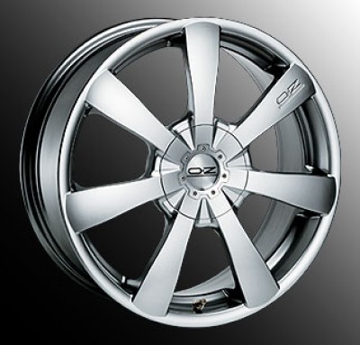

rad bi namestil alu felge vendar sem v dilemi ali 15 ali 16 col.
upal sm da bi mi kdo lahka obrazložil dobre in slabe stvari 15 colskih felg in 16 colskih, pa če mi bi priporočali kaj nej dam gor.
razmišljal pa sem o teh felgah:

povej kak motor mas v bravotu.ker recimo 1.2 motor bo bl slabo nu 16 col.milslim.pospeski poraba pa to bo drgacna

16" -lepši izgled, večja poraba, salbši pospeški (odvisno od motorja)
15"-poceni gume, če hočeš da kokr tok zgleda obvezno -40mm :lol:

Na 16 col se drgač da 195/45... zdej če je avto brez dodatne plastike bo 15 coll vrh glave, fajn se ga sputi pa je... 16 col gume niso več tok drage vendar vseeno daš za komplet tm 20.000-30.000 več kot za 15ke..

-195/50/15 je čist OK,estetsko in finančno ;)

aha, ok, zdej ste me nekako prepričali da bo 15 col še najbolše, torej naj bo 15col :D:D
mal sm raziskoval pa nekako ugotovil da pridejo 15 col felge z gumam vred nekje 15 000 sit po komadu cenej, kar potem znese 60 000. vendar pa če tak pogledamo pa je potrebno potem še avto spustit.kar pa tudi znese tam nekje 60 00 sit.potem bi finančno bilo skoraj bolše da dan 16 gor pa še lepše zgleda. kolk evrov ;) pa pride da bi spustiv avto. ne vem povejte svoej mnenje ker sem vedno bolj v dilemi :(

Saj če boš dal 16 gor bo avto še vseeno preveč v zraku, oz. z 16 ne dobiš skoraj nič na zmanjšanju praznine med kolo in blatnikom....

195/55/15 je pomoje najbolša varianta.16 col bi se pomoje že pr pospeških in porabi poznalo.na tvojem mestu bi jaz vzel te. ;)

Glede na to da maš 1.6 16V priporočam glede izgleda predvsem 16 col pa -35mm mašino maš pa tud dost močno da bo komot pognala te kolese, če gledaš da eni 17 col klačijo na neke 1.2 mašine

Če boš dal gor gume 205-45/16 potem bo guma malo večja kot je 195-50/15, tako da lukne med kolesom in blatnikom ne boš veliko zmanjšal, za tak učinek boš mogu avto spustit. Je pa res da bodo 16 colske lepše zgledale kot omenjene 15 colske gume, samo vprašanje, če si pripravljen za gume toliko več dat. Jaz mam gor omenjene 15 colske feltne z gumami omenjenih dimenzij pa sem zadovoljen. Najboljše je da pogledaš čimveč slik (ali še boljše vidiš v živo) bravotov z 15 in 16 colami pa se potem odločiš.
