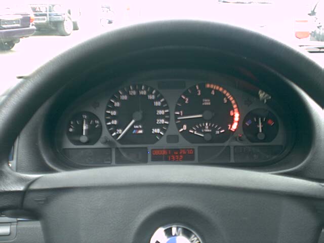

kaj pa kaj takega??? meni se zdi qool, oglejte si to stran!!
http://www.bmw-syndikat.de/bmwsyndikatf ... o++US.html

Napisal/-a Marko_mx-3 Sr feb 22, 2006 3:27 pm
Nekaj takega sem imel jaz v mislih narediti, da ko se obrati višajo se kazalaec in lučke za kazalcem prižigajo, samo moram najti eno vezje ki bi to podpiralo, nekaj je že nekdo ustvarjal tukaj na forumu samo ne vem če mu je kaj uspelo

Napisal/-a Dj_Gregy Če feb 23, 2006 12:13 pm
Js sm mel na yugotu tak turnceler(obratomer) da sm mel na kazalce,pa še diodice modre okol,ki so se prižigale po obratih,ful je noro zgledal.
Zrihto mi je pa to en avtoelektricar :D
