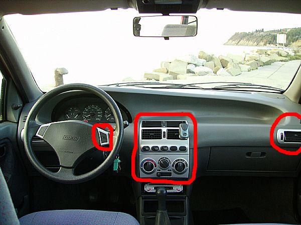

A mi kdo lah pove kako bi najlažje, pa da ne bi poškodoval kaj, odstranil označene dele plastike v puntotu k jih mislm barvat??

Vijaki imbus, kot je označeno!!! Gumb za stopnjo ventilacije odstraniš tako, da ga močno potegneš iz ohišja!! Zračniki na vsakem koncu armature so samo zataknjeni, tako, da jih lahko snameš z izvijačem!!

Ta sredn del mislm da ne bo problem če se sam odšraufa. Ne vem pa še kako dam dol tisto malo plastiko na volanu.
Ne mislm barvat reže zračnika, ampak plastiko okrog nje kokr je označen na sliki na desni strani. A gre to tud z šraufencigrom dol. Pa kje ma tiste jezičke, da ne polomim kj!!!
