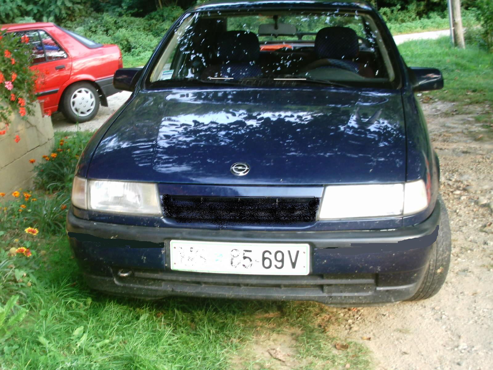

Napisal/-a kandy Če mar 02, 2006 9:00 am
rad bi predelal nekaj malenkosti sam doma..zakital robove na odbijačih,da bi bilo bolj ravno,pa kakšo mrežo dodal...ma kdo kakše zamisli,oz. slike?
nekaj takega da nebi trebalo homologacije..
to je slika avta..no maska je zraven narisana :)

Napisal/-a kandy Pe mar 03, 2006 6:33 am
To ze..ampak zanima me s kerim materialom bi lahko tiste prostore kjer je bila okrasna letev gor zakital?
Hočem da se ne vidijo te jamice
Rabil bi nasvet za material...ker meni je en rekel da redko kateri material drži

Napisal/-a Gagi84 Pe mar 03, 2006 8:06 am
Poliesterski kit z vlakni povrhu pa mata.
