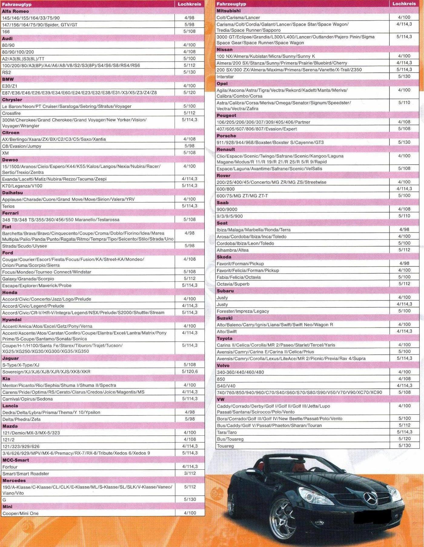

Pozdravljeni, imam alu platišča OZ MUGELLO 15 col z razmaki 4x100. Zanima me, kje bi se dalo dobit seznam avtomobilom, na katera lahko pritrdim ta platišča.
Hvala za odgovor
seat
Prispevkov: 3582
Kraj: SAVINJSKA DOLINA
Napisal/-a seat So mar 04, 2006 2:49 pm
Tlele je razpredelnica

Glede razmakov med gumami poznam, ne poznam pa če paše tudi širina (npr da feltna ne gleda preveč vn iz avta. Ko dam jz to feltno na HYundai Getz se mi zdi, da preveč gleda vn. Nekje sm že vidu ene sezname k je napisan tip feltne in kam paše.

In tak seznam iščem, če mogoče kdo pozna.
