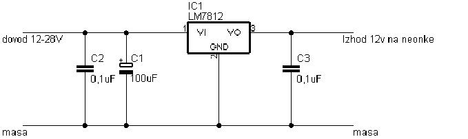

napetostni stabilizator ti stabilizira napetost
recimo lm7812 ti stabilizira izhodno napetost na 12v
na vhod lahk daš recimo 15v, vn dobiš vedno 12v ali manj (če daš na vhod manj kot12v)
no da to deluje rabš če se prou spomnem 2 kondenzatorja, sej piše u datasheetu od nap.reg. kakšna bi nej bla oz se da dost hit ugotovit
varovalka je pa pač da ne skurš usega skp
pa OBVEZNO LOTAT, če boš slučajno povil, se ti lahk začne iskrit al pa nardi kratek stik in gre avto bye bye

Vse lepo in prav :) Lotat bom znal, ni panike, sam se vedno se stejem za laika. lm7812 :?: nap.reg :?: Bi bil tako prijazen in tole malo bolj laicno razlozil? :oops: :lol:

Napisal/-a vajdo Če mar 09, 2006 6:01 am
8)

Napisal/-a umetnic Če mar 09, 2006 12:43 pm
:P Cel norc!! TO si se potrudil!!! :D :D HVALA!!! Ze sibam v HTE :-P 8)
