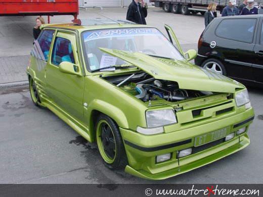

za R5 rabiš to?? daj gor od GT Turbo petke pa mal znižaš avto pa je k avion :D pa kake litke pa si ZMAGU! :lol: :lol: :lol:

Najbols bos naredu ce bos najprej vse plastike v barvo avta postrihov ene lepe 14 al pa celo 15" feltne gor pocu znizov tok da bo glih za en cloveski prst med gumo in blatnikom pa tist ojgn dol vrgu pa si s zunanjostjo zmagu ;) Loh das se en spojlercek na streho pa kake pragove gor. Pol pa notranjost. Ps to je sam moje mnenje 8)

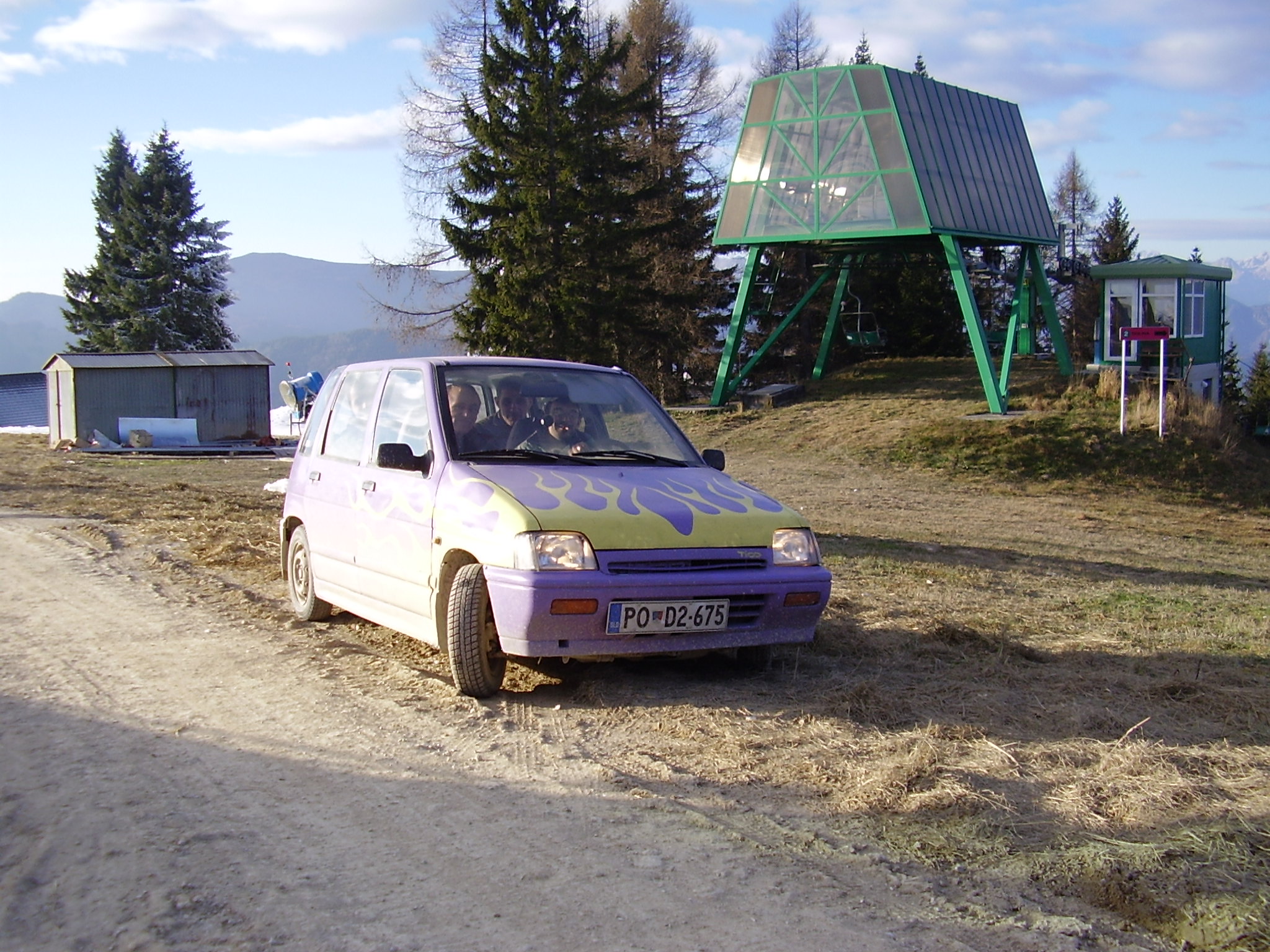

namig je dobr ,spojler na zadni havbi je že(originalen)vojgen pa moj zaščitni znak
že deset let

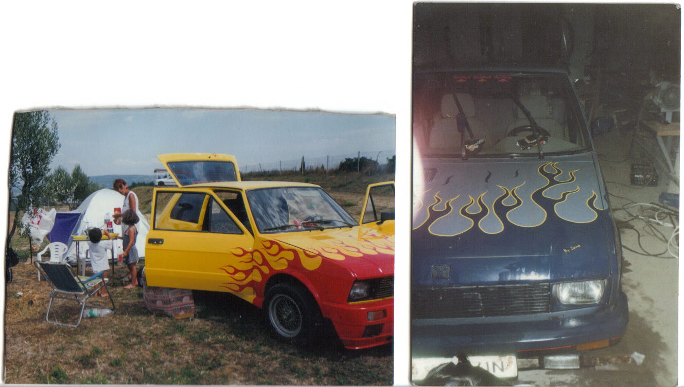

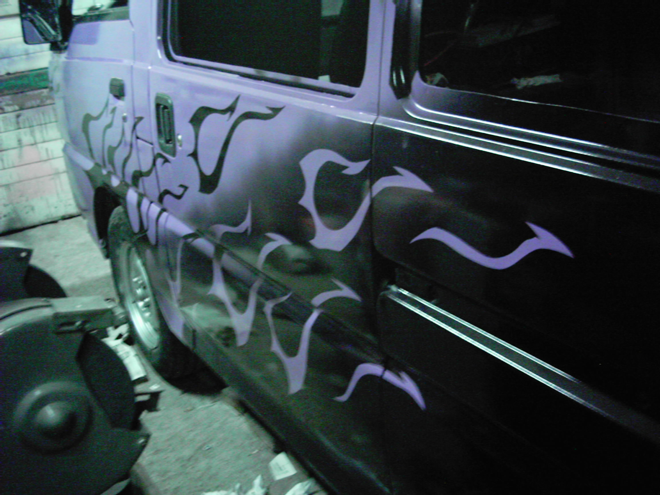

Napisal/-a 5ka So maj 06, 2006 4:00 pm
kapsi mi ne težijo zarad ognov ker ponavad ne prekrijen več kot tretjino
avta in zato ni treba vpisat v prometno.tico je v galeriji na strani pimp my ride
drugače pa živim v planini in jasno sem dostkrat tud v cerknici.sicer boš v tikotu vidu mojga fotra jaz pa furam petko (kombi je ta moment ne reg.)so bli pa prej že razni jugoti
pa kadeti ki sem jih premalal.sem pač rad malo drugačen od drugih oz svobodni umetnik.
pri petki je blo to par jurjev pa skriješ napake.ni blo časa da bi jo resno zrihtov.
rad bi jo dobr spedenov ampak je zelo skopa izbira dodatne opreme zanjo.razne spojlerje in zračne zajemalce sem vedno delov sam ampak včasih niso težil če je blo v mejah normale.
prva dva flejma ki sem jih namalov
ride to live live to ride

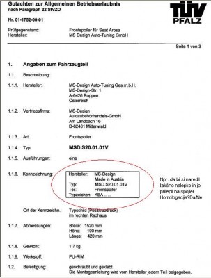

Kaj pa to ?

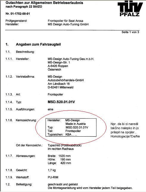

Imam doma narejen sprednji odbijač .. Je pa odlitek od orginal MS-DESIGN.ovega .. doma imam orginal papirje od spojlerja in me zanima, če je možno da bi si naredil nalepko namesto ploščice za na spojler ? Saj baje imajo tudi eni novi iz trgovine spojlerji nalepke .. kakšne izkušnje s tem ?
primer ..
Alien
Prispevkov: 256
Pridružen: Sr apr 27, 2005 3:11 pm
Napisal/-a Alien To maj 09, 2006 6:26 pm
Alky je napisal/-a:Kaj pa to ? ...imam orginal papirje od spojlerja in me zanima, če je možno da bi si naredil nalepko namesto ploščice za na spojler ? Saj baje imajo tudi eni novi iz trgovine spojlerji nalepke .. kakšne izkušnje s tem ?
Ne vem sicer kako je na LPP-ju, ampak kolega so na RTI-ju v MB zavrnili, ker je imel na spojlerjih nalepke, pa čeprav mu jih je poslal proizvajalec iz Nemčije s TÜV-om in je pri njih to OK. Zavrnili so ga z obrazložitvijo, da se s časom nalepke odlepijo in na tehničnem pregledu ni mogoče več preveriti ali so to homologirani spojlerji :shock: . Zgleda, da na RTI-ju štejejo samo ploščice, za LPP pa ne vem...
