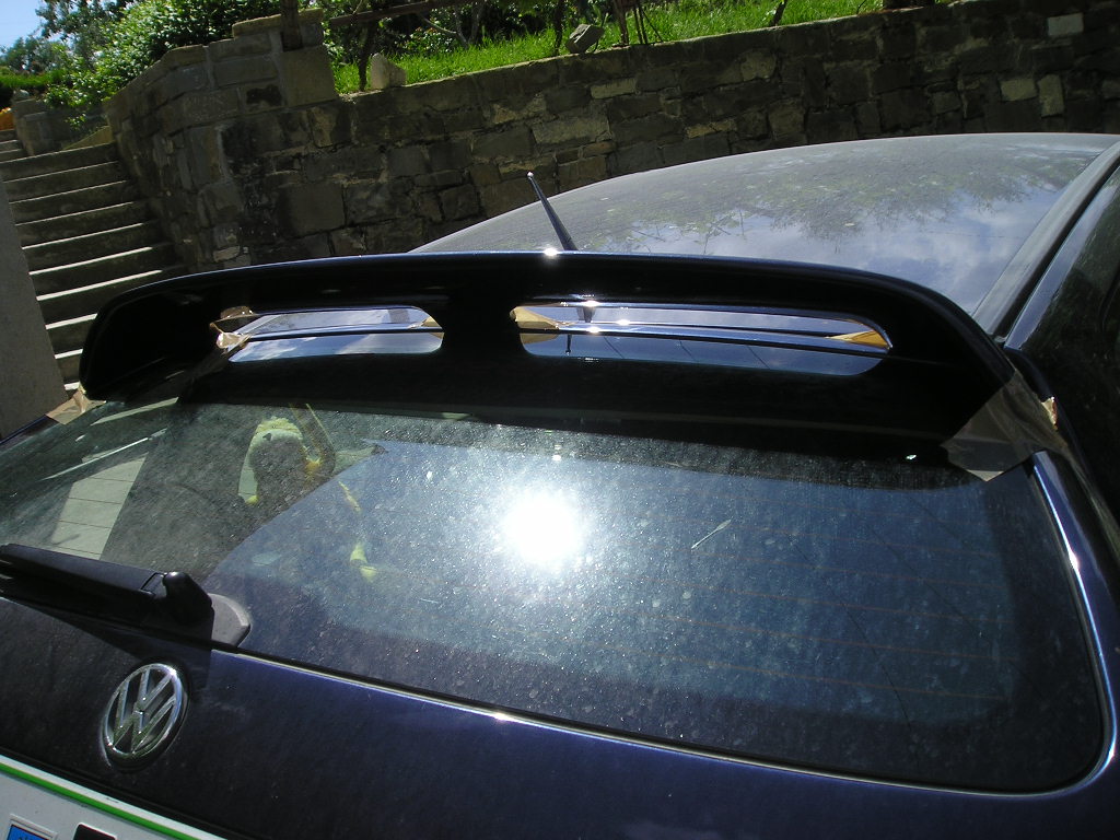

Pozdravljeni, rabim en vaš nasvet, kupil sm si strešni spojler za polota, zraven sem dobil vijake za jih pritrdit na zadnja prtljažna vrata in selikonski kit, ker pa nebi vrtal luknje v vrata me zanima s kakšnim lepilom bi zalepil ta spojler. Sedaj sm si ga montirau in zalepil s selikonskim kitom, pa že 24 ur stoji in ta kit se še zdej ni posušil (še vedno je mehek).

upam, da si vzel brezkislinski kit... :?

zraven sm dobil tale selikonski kit v taki beli tubici je in je črn

Pojdi k avtokleparju ... on ti bo prav pritrdil spoiler...

tist kit drži ko p***, samo...nikol tok močn, da se ne bi mogu utrgat.
pršraufi!
al pa re dej kleparju pa naj ti on pršraufa, da ne bo kasneje težav!

no spet se vam javljam, res sm bil pri kleparju in mi je on zrihtau zadevco, mi ga je s posebnim lepilom zalepu gor, zdej drži in ni straha da se odlepi. No pa hvala za nasvet.

To velja brezkislinski silikon ko je za šipe lepit,tak črn je,pa drži ko hudič ;)
Sam js bi vseen dal na vaski strani po en šravf not za vsak slučaj,ko sonce,pozimo mrzlota,pa sol,... lahko nardijo svoje čez lete :?

sorri samo taki mi pa grete res na zivce ali ves kaksna sila bo na ta spojler pri recimo 160km/h pa ne mi rect da ti bo lepilo drzalo tako kot ti je reko predhodnik sol dez sneg itd daj not sraufe sem ze imel primer da mi je v avto prileto od enega tipsona pred mano spojler na avtocesti hvala bogu je bila skoda minimalna :D

na vsakmu lepilu piše kako silo prenese.... sej tlačna sila ni problem pri lepilu ampak strižna.... torej recimo da se nekako pri spojlerju dokajajo tlačne in strižne napetosti v razmerju 1:3 ali 1:5 tko da je bolj pomembno kako silo rabš da postran odtrgaš spojer dol.....
z neostikom pomoje da ni dobr lept :P

lenivec je napisal/-a:mam spojler samo zaleplen, ko primeš za spojler če je avto v leru ga brez skrbi vlečeš za spojler, to pa verjamem da je dosti močnejša sila kot pri 160kmh.
sam to bi prpomnu, da to absolutno ni niti prbližno tok velka sila, ko sila zračnega upora pri 160 kmh.. še posebej, ker je ta sila konstantno na spojlerju in to nejbrž več časa (kolkr časa greš 160 kmh - ponavad kar nekaj časa)
avto lohk z mesta premakneš že z zelo mejhno silo..
o lepilu pa nimam pojma..

Ampak treba je pa vseeno malo pomisliti, da domače leplenje takih stvari na avto ni ravno varno. Lepilo lahko ob nepravem nanašanju popusti in med vožno je vedno rizik (tud minimalen) da se ti spojlerček odtrga in odleti (bog ne dej) v sosednje vozilo, pol pa bum in tresk in sej nisem hotu...itd...al pa še kaj hujšega!!!
Raje se ga da avtokleparju in naj ga on po (ker naj bi obvladal svoj posel) gor prpopa al pa pršaraufa kot je treba!
