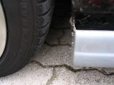

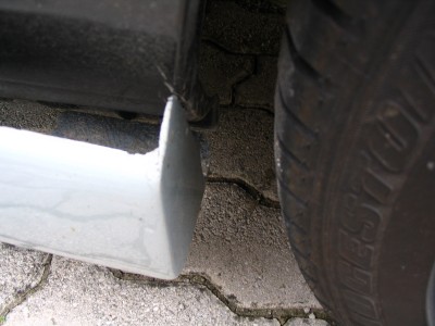

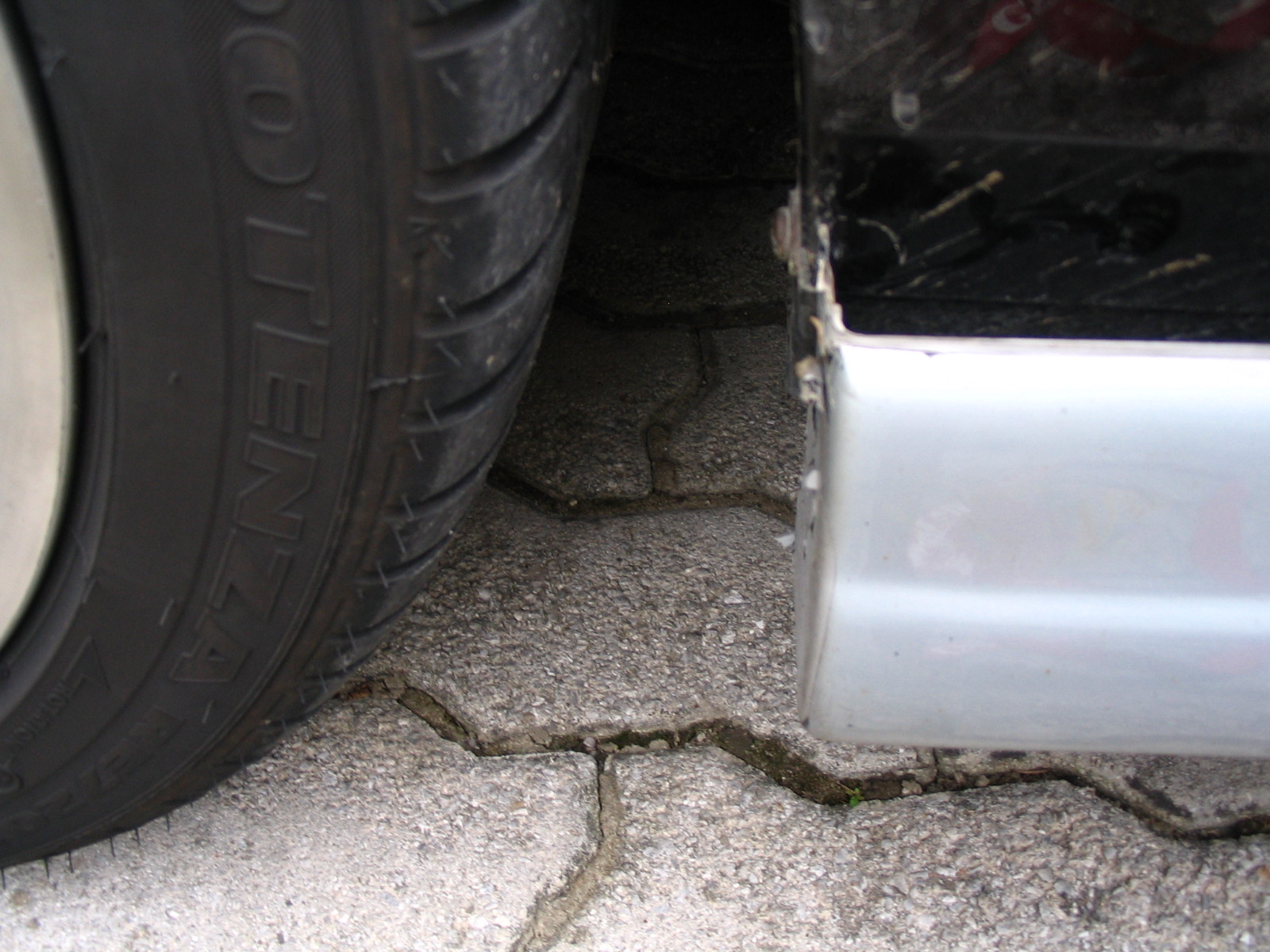

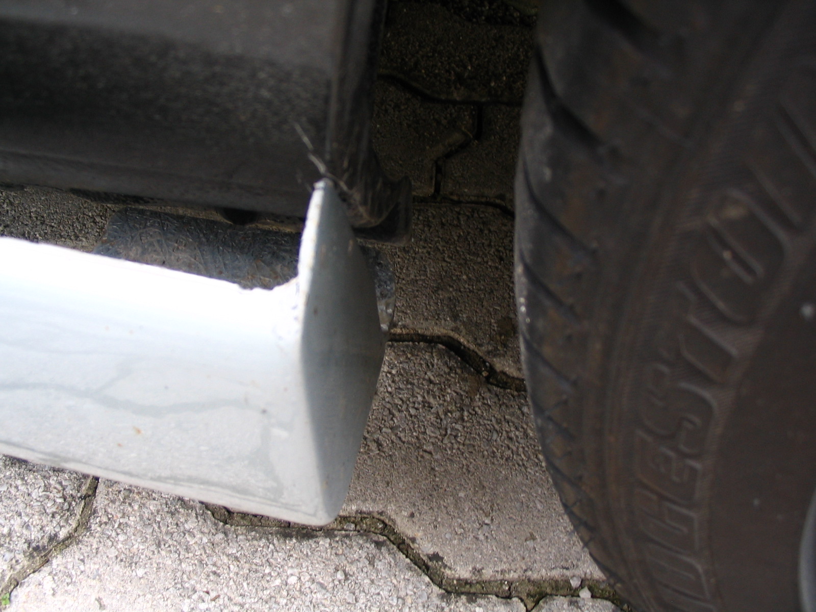

Kupil sem pragove za na mojega cliota in sem ugotovil, da za las ne gredo gor, par milimetrov, obstaja kakšna možnost, da bi naprimer prerezali in podaljšali? Pozna kdo koga iz Savinjske, ki se s tem ukvarja? (izdelava podaljškov, ...)
Barvat in montirat jih bom dal k ličarju, ker gre avto tudi na popravilo, ker je rahlo popraskan v celoti, je mogoče kakšna možnost, da bi zadaj na blatniku pridobil teh par mm?

Ja sej to ti lahk naredi ličar če zna, ti odreže, podalša, zakita pa špricne pa je to to! ;)

Ja vrjetno se ti zdi da so pragovi mal dalši je pa mogoče da je sprednji blatnik drugače nastavljen, ker če se ne motim je sprednji blatnik pri Cliotu še potegnjen čez prag! ;)

ja enopstaven odreze ga tam dva centi stran od konca zalije s poliestrom. pokita i postriha pa je.polister pa drzi kot pribit ne se bat :D

V sprednji blatnik malo zareži, saj je platičen. :P
Pa do tega je verjetno zato prišlo, ker nimaš sprednjih blatnikov originalnih.

Prejšnji je meu 5 vrat, tvoj pa 3, mogoče je v tem fora?? Pa ličarji oz kleparji se ne ukvarjajo dost s tole smolo pa vlakni, oni v bistvu največkrat zamenjajo poškodovan del ali pa poklepajo, pa s kitom čez, itd.....vendar vse brez vlaken in smole in pomoje niti nimajo tolk izkušenj s temle.
V bistvu, če se sam potrudiš, bi ti moralo uspeti enako kot ličarju, sam en poliester kit kupi (dobiš v škatli mrežco, pa smolo, trdilec in pospeševalec) in veselo na delo.

Pri meni tudi ni šlo gor, pa sem za cca 2mm odrezal blatnik dobro pobarval in dal gor. Sedaj je prag lepo v liniji, ne pa da je pri blatniku za par mm razlike.

Ma to ti pa res ni problem. Jest sem mogu pr sebi za 20mm podaljšat pragove. Vse se da z vlakni pa kitom.
