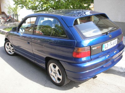

fantje mam navadno astro 5 vrat 97l. trenutni nastrešni stock sojerji na teh astrah so totalna beda. zato bi ga zamenjal z gsi-jevim spojlerom. samo ne vem če bi zadeva pasala na mojo astro. prosim vse ko mate kake koli iskušne s tem da pišete svetujete. hvala
aja dodajam sliko gsi-jevega spolera (nameščenega)

F22_Raptor je napisal/-a:fantje mam navadno astro 5 vrat 97l. trenutni nastrešni stock sojerji na teh astrah so totalna beda. zato bi ga zamenjal z gsi-jevim spojlerom. samo ne vem če bi zadeva pasala na mojo astro. prosim vse ko mate kake koli iskušne s tem da pišete svetujete. hvala
Pase zadeva ti samo menjaj. Haube so enake!

Torej, moj prejšnji avto je bil Opel Astra F navadna s tremi vratmi. Na njo sem montiral strešni spojler od GSI Astre brez problema. Tudi meni ni dišalo vrtanje lukenj. Kako sem rešil problem(pripravi se na branje-->beri počasi):
Tisto nosilno plastiko privijačiš normalno (na enake luknje) kot trenutno (se pravi to ko imaš sedaj gor). Spojler pride fizično pritrjen na to nosilno plastiko, na levem in desnem vogalu (tam ko je speljan po robu havbe navzdol) ima dva distančnika, v katera pride vijak z notranje strani skozi pleh (se pravi moraš vrtati). Ta dva plastična distančnika (lulčka) odrežeš, tako da spojler lepo sede na havbo. Na sredini (levo in desno cca 20cm od šprice) ga privijačiš v nosilno plastiko, tam ko si pa odrezal distančnike pa ga zalepiš z črnim silikonom, ki je namenjen za lepljenje spojlerjev (dobiš ga v vsaki dobro založeni trgovini z barvami in laki (pazi, jaz ko sem ga uporabil za to mi ga je nekaj ostali in se mi je v enem tednu čist posušil).
To je to
Lahko ti pošljem slike, sam nimaš kej videt, ker je spojler že gor bil, vmes pa nisem nič slikal.
Johnny
P.S.
Tudi tista plastika ko je tablica gor pritrjena (če je še nimaš, oz če je avto pod lenikom 95 paše gor sam moraš jo dobit od takratke astre, ker tista astra z zadkom ima plastiko malo v trapez.

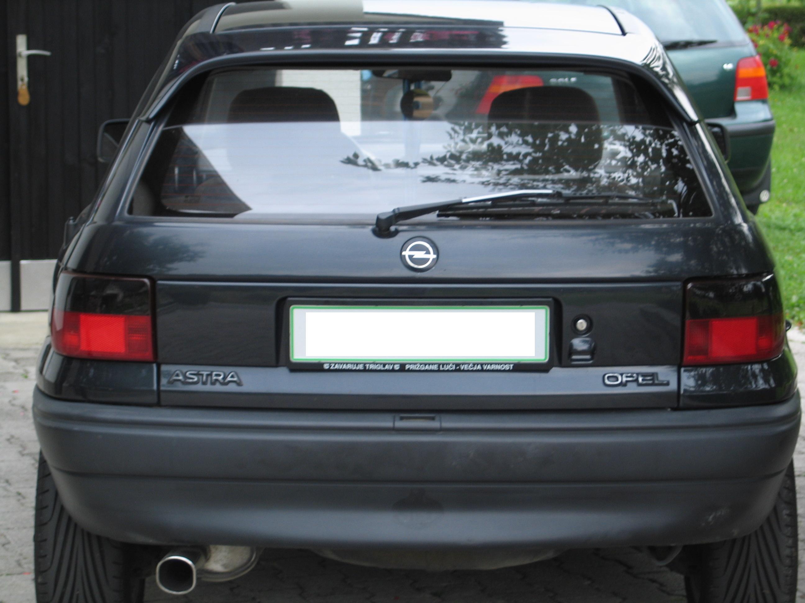

Tista plastika ki je med zadnjimi lučmi in je pritrjena na havbo, kjer se potem pritrdi zadnja tablica. tega starejše astre niso imele. Starejše imajo samo kljuko za odpiranje prtljažnika privijačeno na havbo, noveješ (se pravi tiste ki imajo to masko gor) pa imajo kluko za odpiranje lepo vdelano v to masko, pa še zadnji konec avta je raven z zadnjimi lučmi.

johnny: ja mam tisto tačrno plastiko odzad. čaki se bom dal sliko zadka. točno tak je ko si ga opisal. :D res hvala za nasvet. ful si mi dal dober nasvet. samo do spojlera se morem dokopat. na avtonet ne moreš nobenemo zaupat. v cerknico se pa nem pelal po spojler. je pot več vredna :D :shock:

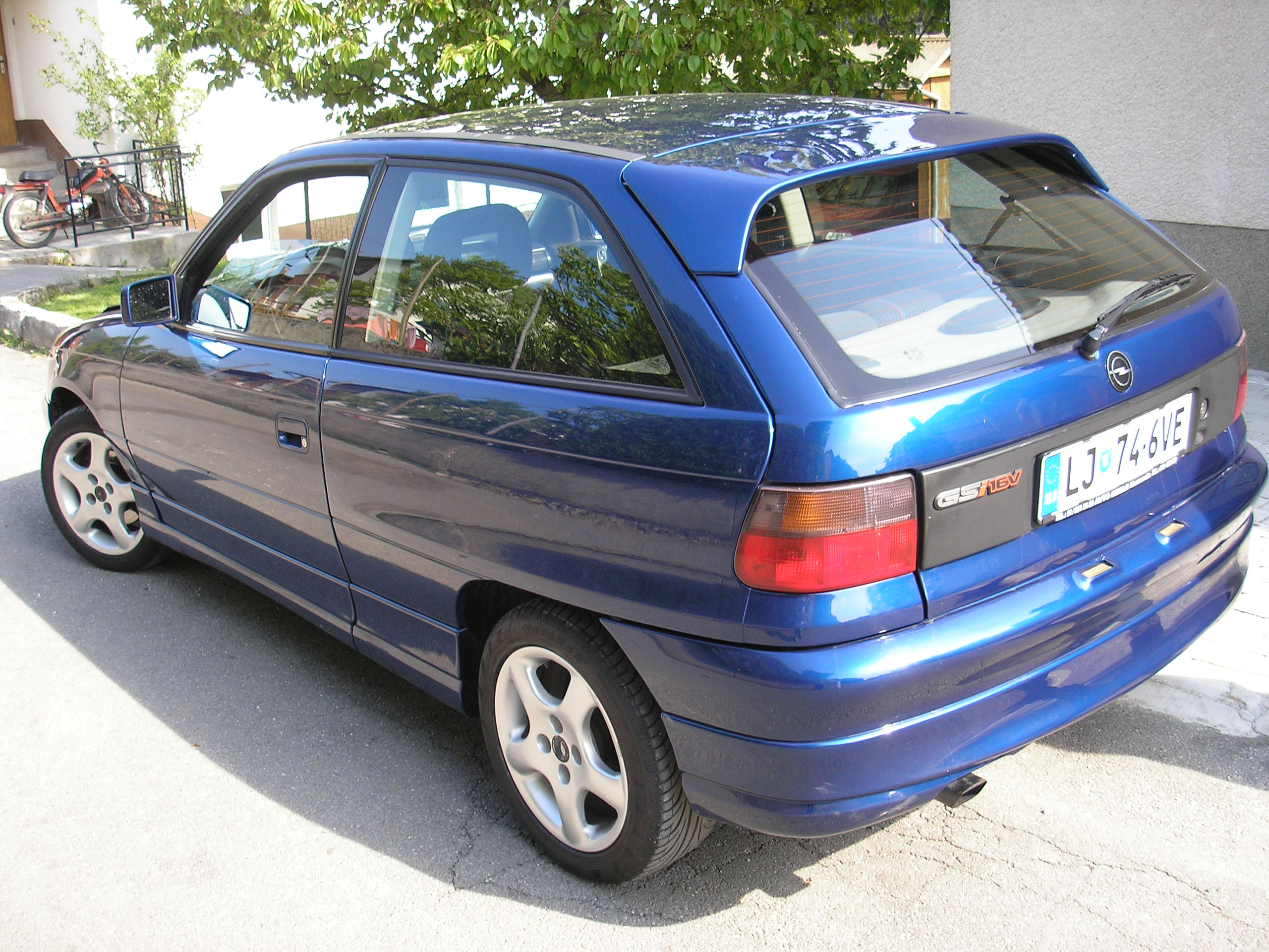

Hja, v Cerknici je eden možakar (jaz sem pri njemu kupil nekaj plastike tudi), ki ima OGROMNO delov za Ople, pa tudi spozna se verjetno več kot vsi serviserji skupaj v Sloveniji na Oplove avte, tko da če ga ima on, naj ti ne bo žal jet tja.
Čist tko, ne vem za kolko maš ponudbo spojlerje, ampak jaz sem dal zanj 10.000 + barvanje. Kupil sem ga pa v Kamniku (cca. 80km v eno smer od tuki). Lahko pa pogledaš še malo po odpadih, ali v oglasniku, če kdo prodaja GSI po delih.
Skratka ZNAJDI SE !
Spodnja slika je od moje bivše Astre (namen sem imel še napise dol dat pa spustit, sam sem jo prehitro prodal :lol:
Johnny
