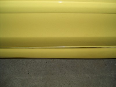

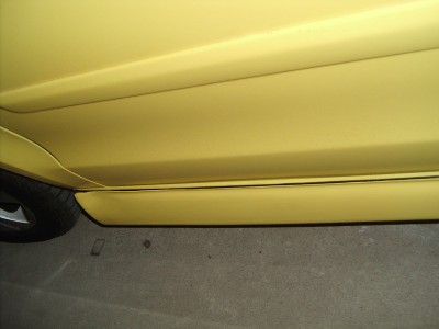

Problem je sledeč;dou sm delat pragove in zdj se na avtu dobr vid rob od pragov,ker se skoz vid črn silikon. Iščem rešitev da bi blo to čimmanj opazno;a naj s korektorskim čopičem pofarbam ta silikon, al bi blo bolš,če bi šou kitat(sam me skrbi,da ne bo treba pol cele strani avta it barvat) Stvar je dokaj moteča zato res iščem rešitve .(če sm ne razumljiv lahko priložim sliko)

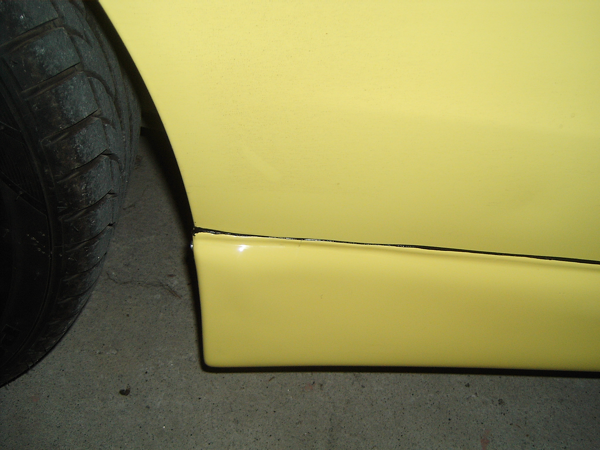

Lej nočem bit žaljiv ampak tole je pa res šlampasto zmontirano.
Upaj,da je ta silikon akrilni in da ga boš lahko barval,drugače pa mislim,da bo najbolje,da silikon porežeš dol pa tistmu,ki ti je montiral to nekam nabiješ.
Če silikon ni akrilni ga lepo poreži dol,najbolje z laksom porežeš silikon po celi dolžini in pač ta silikon potem očistiš dol,ter nanovo montiraš.

Ta silikon na sliki dvomim da je akrilni a ni to tisti s katerim se tudi spojlerji lepijo!! Najbolse bo da naredis tako kot je gori opisano :?

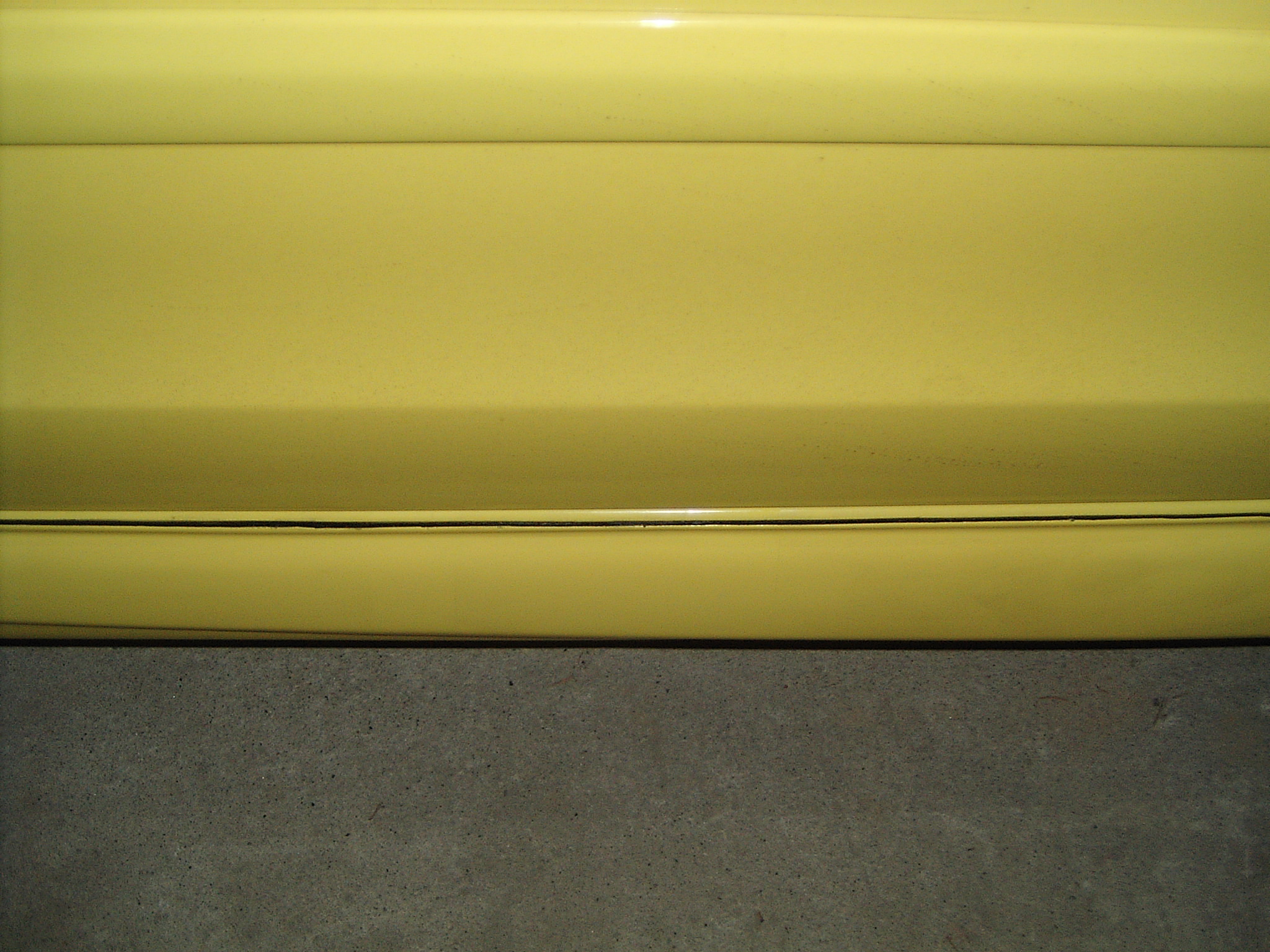

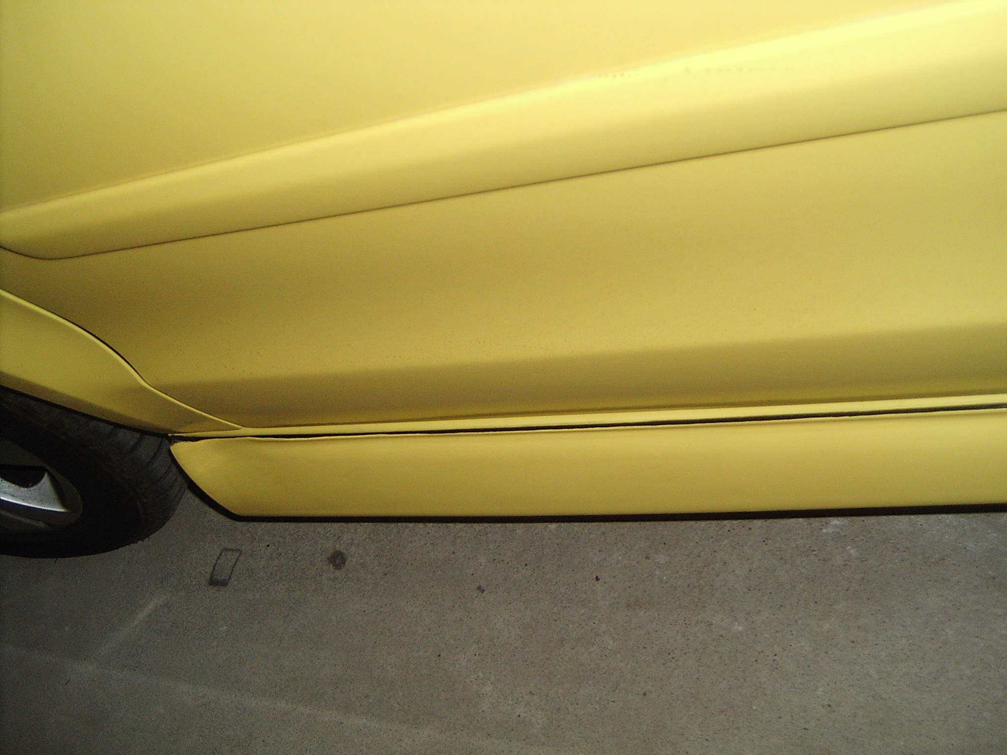

Ker ubistvu se silikon vid od uzgori, zgleda pragovi niso čist "prsloneni" na avto.Ni problem da vn štrli ampak,da se ga vid med luftom od pragov in avta.
