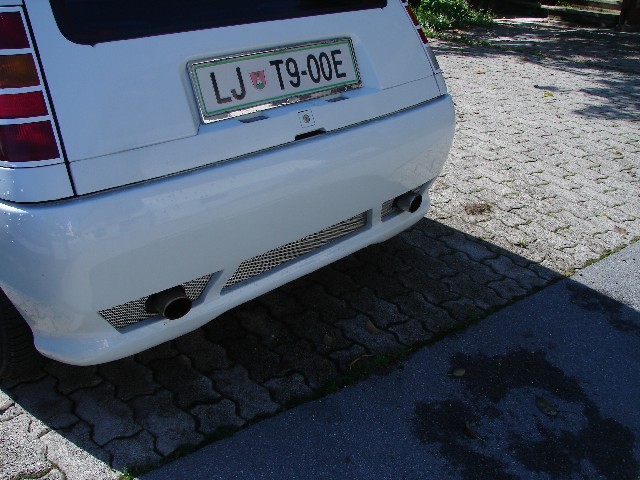

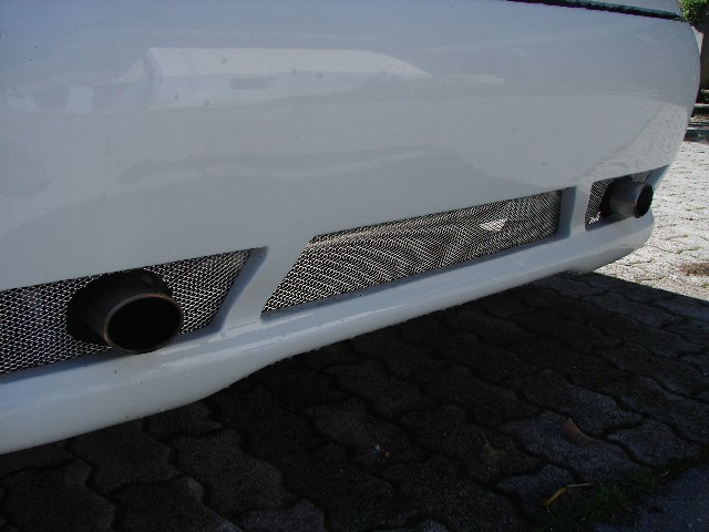

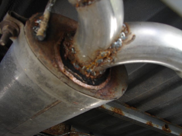

jest ti lahko povem iz prve roke, ker sm pred enim tednom naredu to varianto: iz športnega lonca dva izhoda, na vsak konec pa nastavke; kadi se sicer iz obeh, vendar se bolj kadi iz tistega konca, ki je krajši, ampak bistvo je , da se kadi iz obeh!
Prej je imel lonec samo en izhod (okrogel) pol sm denfer stran odrezu, pa našvasu dve cevi, jih napelu na vsako stran , na konec pa poljuben nastavek gor (jest mam nastavke fiksiran z objemko, lahko pa gor našvasaš nastavek)
Cevi sm kupu in "spigou" pr Novaku v Ljubljani. Švasou mi je pa en kolega. Cena: 7.000 sit

Hvala za hitre odgovore, sploh tebi dete...bom poskusu isto nardit, ker bo verjetno tko najboljš...sam mam še problem glede nastavkov, ker originalnega al pa vsaj podobnega nikjer ne dobim, nebi pa rad obstoječega originalnega dol rezal...

Po pogovoru z lokalnim mojstom ki se ukvarja z asuphi, mi je povedal da se tudi to da resiti, da se iz obeh izpuhov kadi enako. In sicer da se krajsi izpuh (pri denferju) malo zapre oziroma nekako priredi da se konec koncev kadi iz obeh enako! Saj je pot do drugega izhoda daljsa in je zato tudi v tem problem....
@dete...tole bos pa moral malo zascititi pri spojih na švasih ;) da ne bo zarjavelo oz. prerjavelo :!:
drugace pa lepo izvedeno ;)

Tudi za to bo čas (v kratkem), drugač morem pa celo cev od spredaj, pa do zadnjega lonca zamenjat, k se od rjavice drobi k piškot.
