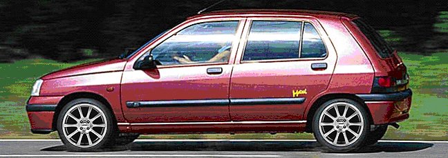

Xsara vts
Prispevkov: 154
Pridružen: So okt 02, 2004 10:48 pm
Kraj: ob Savinji
Napisal/-a Xsara vts Sr sep 06, 2006 11:41 pm
Kaj pa kaj takega ?
Za takšna platišča z gumami za Clio 99 je prijatelj odštel cca 140 kSIT.
