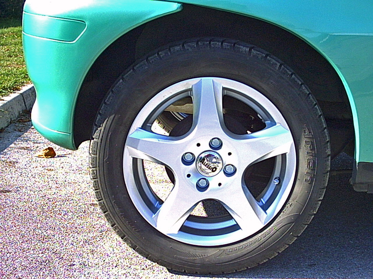

Če je pravi ET in prava dimenzija feltne, ti v nobenem primeru nebi smelo drajsat, tako pri 15 kot pri 14 colah. Sem mel obe dimenziji gor in ni blo problema, razen pri 15-kah se je malo bolj poznal upad performansa, samo spet ne tolk, da bi zarad tega paniko zganjal.
185/55 R14 je idealka, serijsko na puntotih GT. Jaz jo mam gor in sem zadovoln. Tkole zgleda:
P.S.: Če te pa kej več zanima se pa lahko tut pr nas oglasiš :D.

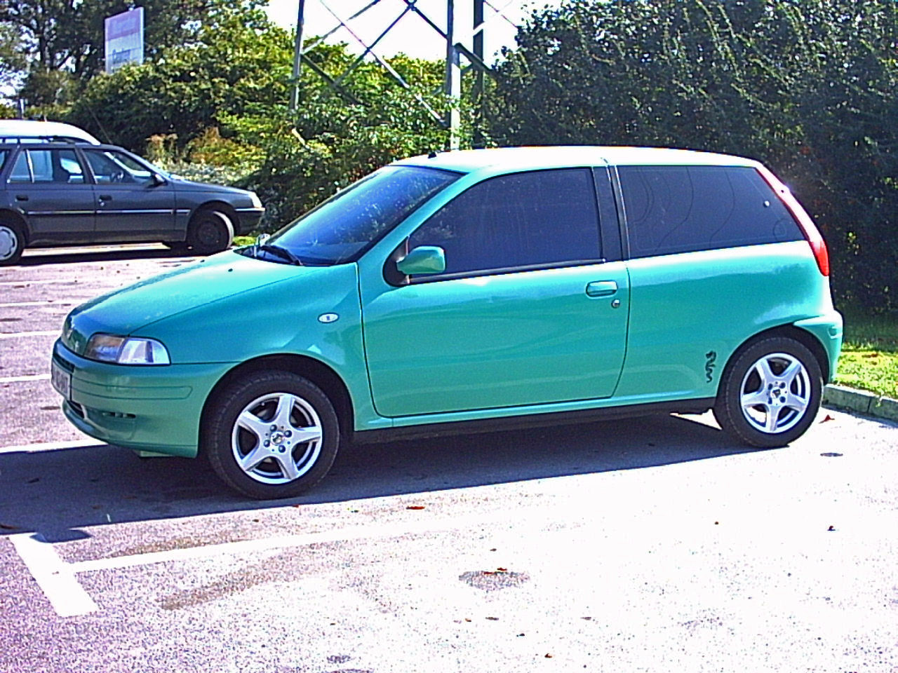

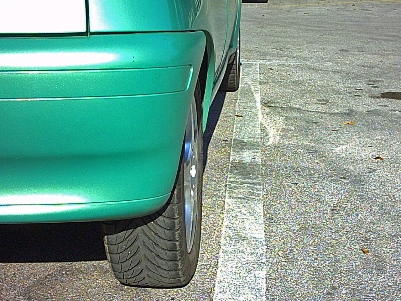

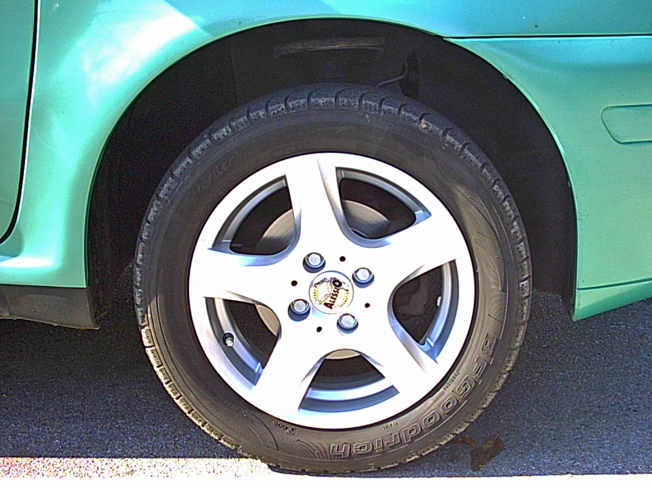

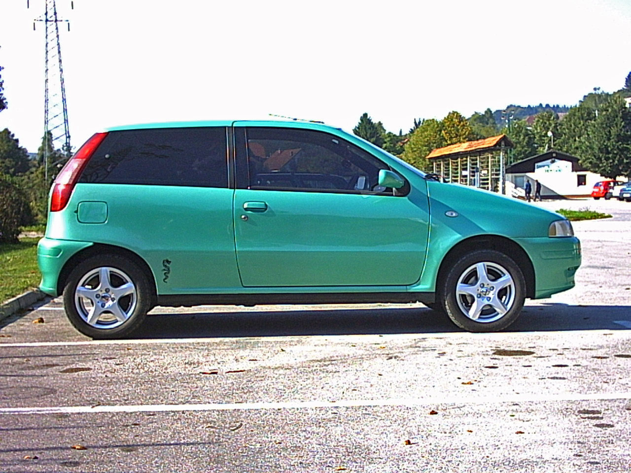

tuki maš par slikc......
ArminLegenda
Prispevkov: 741
Napisal/-a ArminLegenda Ne okt 29, 2006 4:24 pm
Opa, lep Puntek ;)
CLIO3
Prispevkov: 259
Pridružen: To okt 10, 2006 6:34 pm
Kraj: Kranjsterdam
Napisal/-a CLIO3 Ne okt 29, 2006 4:33 pm
Vzemi 60/40 nujno!
Drugace smo pa vcasih dajali na putka zadaj distancnike od yugota! Vsak yugo jih ima!
5 mm in je prou ql zgledalo!
Se to ti priporocam! :D
Clio III Dynamic Sport 1.6 16V
samekk
Prispevkov: 1129
Kraj: Sevnica
Napisal/-a samekk Po okt 30, 2006 3:56 pm
no, jst mam na mojem 60-40, 6 spredaj, 4 zadaj........
je pa odvisno, če boš gor deval kake plastike in pa podobno. zadaj ga je brezveze za 6 spuščat, morš gledat na to da boš še kerega zadaj pelu :P
