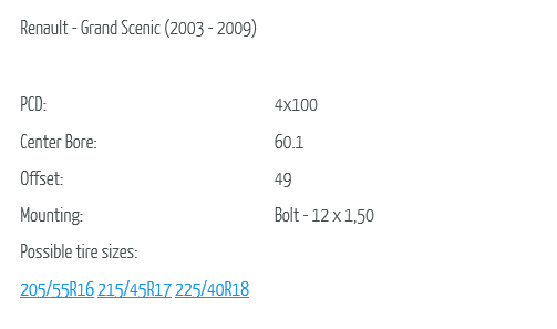

Pozdravljeni, pogrevam staro temo, da ne odpiram nove ker je vprasanje kratko. Najbrz bom dokupil rabljena jeklena platisca za zimske gume, ni pa vijakov zraven. Gre se za Renault Grand Scenic II letnik 2008. Mogoce kdo ve kaksni vijaki so? Oziroma kje bi lahko nasel mero-navoj in dolzino.

Napisal/-a pskoda Sr okt 14, 2015 6:39 am
Dolžina vijaka je tudi odvisna od tipa feltne. Kakšen je fi in korak se vidi tukaj (M12x1,5). Dolšina bo po moje cca 3.5cm za točne informacije je pa najbolje iti vorašat na pooblaščen servis ali nepooblaščenega oz popoldanca

Napisal/-a berlonso Sr okt 14, 2015 10:52 am
Hvala, zanimivo da mi v homologacijskem pise dimenzija 205/60 R16. Ker so s presekom 55 cenejse. Zna bit da je zgornja tabela za drugi trg?

Napisal/-a yashica Sr okt 14, 2015 12:05 pm
Dolžina vijaka ne more bit okrog 3.5 cm , ker se meri po dolžini navoja, do konusa in ta znaša 26mm. Originalna alu platišča imajo na vijaku konus podložko in dvomim, da "sedejo" na jekleno verzijo.
