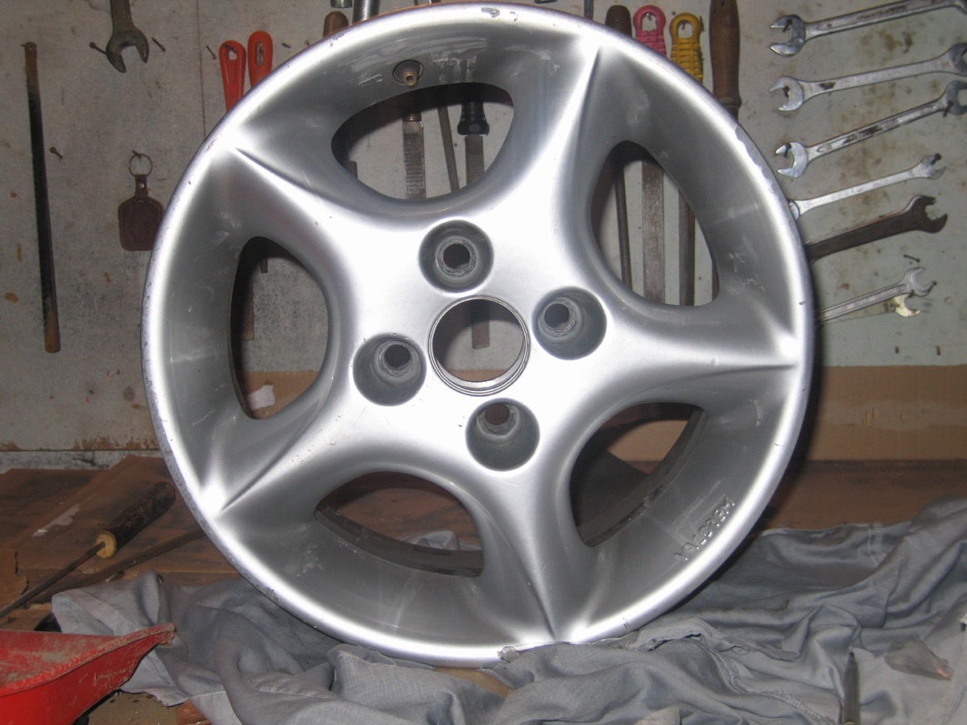

pozdrav!!mam en masten problem..kupu sm platišča alu 14 col od honde(2 roka) in mi nagaja pri montaži na mojo opel vektro l91..problem je ta da sm dubu zravn še une kroge(verjetno distančniki)sej je to ne?? narjeni so prow za moj avto k mi jih je mož dal...a vseeno prow malo fali da ne grejo gor...zdaj al prowm malo zbrust ali kaj mi še preostane???svetujete?????upam da bo prijela slika....za odgovore se vnaprej zahvaljujem

ne gre gor kot kaj? lukne ne pašejo al ne paše sredinjska luknja?

razmak med vijaki je isti,zato mislim da je problem v sredinski luknji,mogoče ti pa ni dau pravih centrirnih obročkov...

če je luknja v centrirnem obročku premajhna za tvoje vozilo, daj zbrusit nekomu (jaz sem dal sitarju), če je pa prevelka pa boš moral kupit nove obročke (cca 1k na komad, rabiš pa 4 ane)

ooo...ja tko je ja problem mam s sredinsko luknjo....prej so bli ti obročki preveliki,pa sem jih vn butnu pa te dal not k jih je na stružnico naredu...sam manka prow malček..ma kej misliste da bo kak problem če jz malo pobrusim enakomerno????

Al pa če daš enmu na stružnico postružit pa mu daš za en pir pa je.

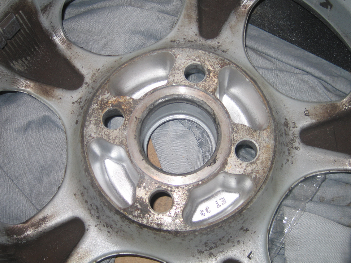

vidste kako zgleda.....notranjo luknjo da bi malo pobrusu????????????????????????je narobe?????

Opel notranji fi obročka oz zunanji peste 56,6
Honda notranji fi obročka oz zunaji peste 56,1
Ne brusi na roke.
Lepo jih odstrani iz platišč ter jih daj strugarju da ti jih popravi na pravilno mero. Obročki ne vplivajo na avtooptiko temveč ne tresenje volana oz vozila ... ;)

a tako praviš...ja moje so 56,1.....a si 100% prepričan da ma opel 56,6???????????

Prepričana 100% ;)

ajejj pol sm pa u težavah :( dobro bo pač treba nest stružit a ne :?
