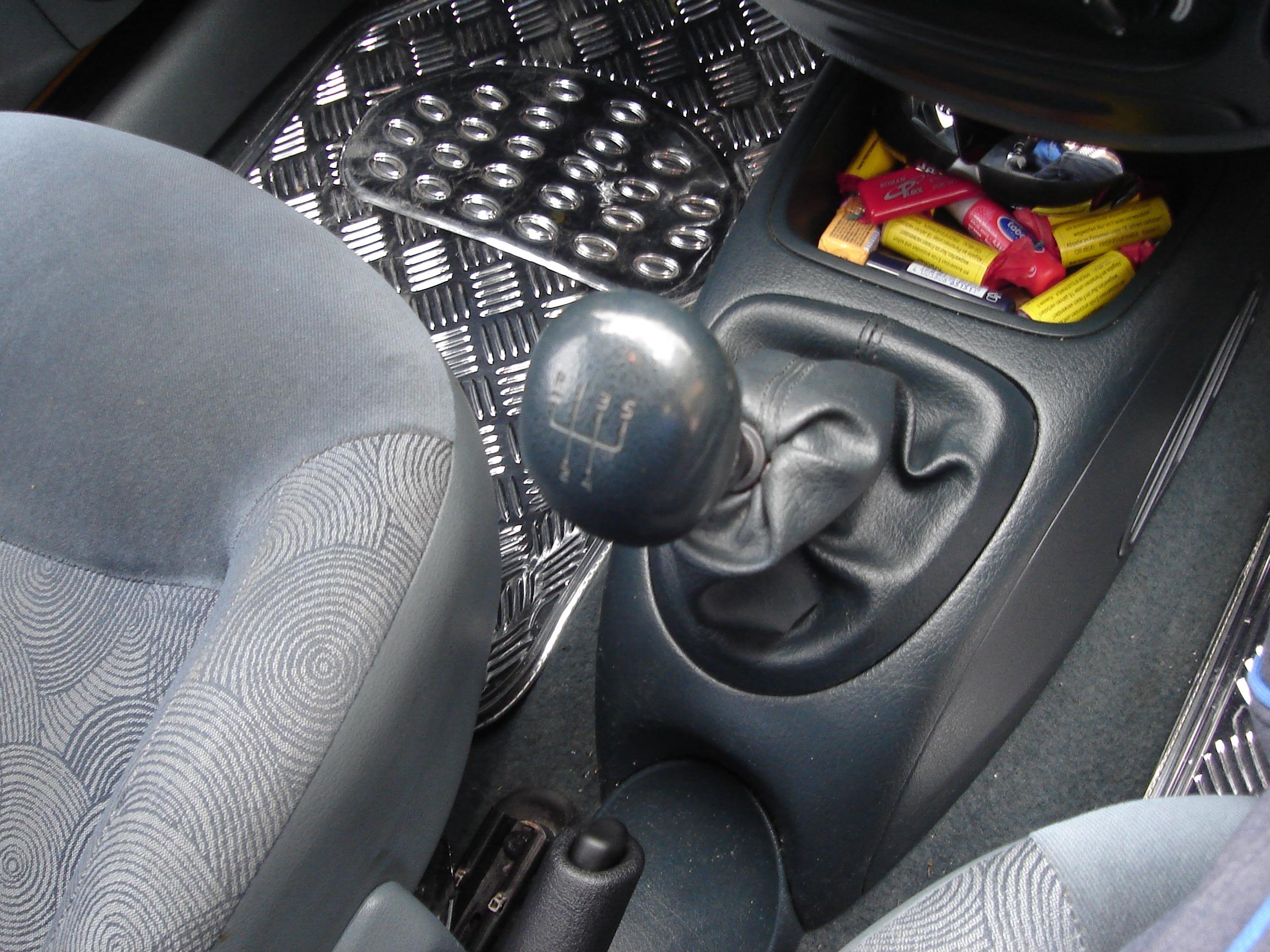

No.. jz sm dans dopoldne riskiro slabo urco mojega ničvrednega časa in sm se loto predelave. Avto je drgač Megane Coupe 1.6e 98, bunko pa sm kupo prek (ok sram me je) Conrada.
Mal povejte kak se vam zdi pa upam da bo pomagal komu ko misl menjat

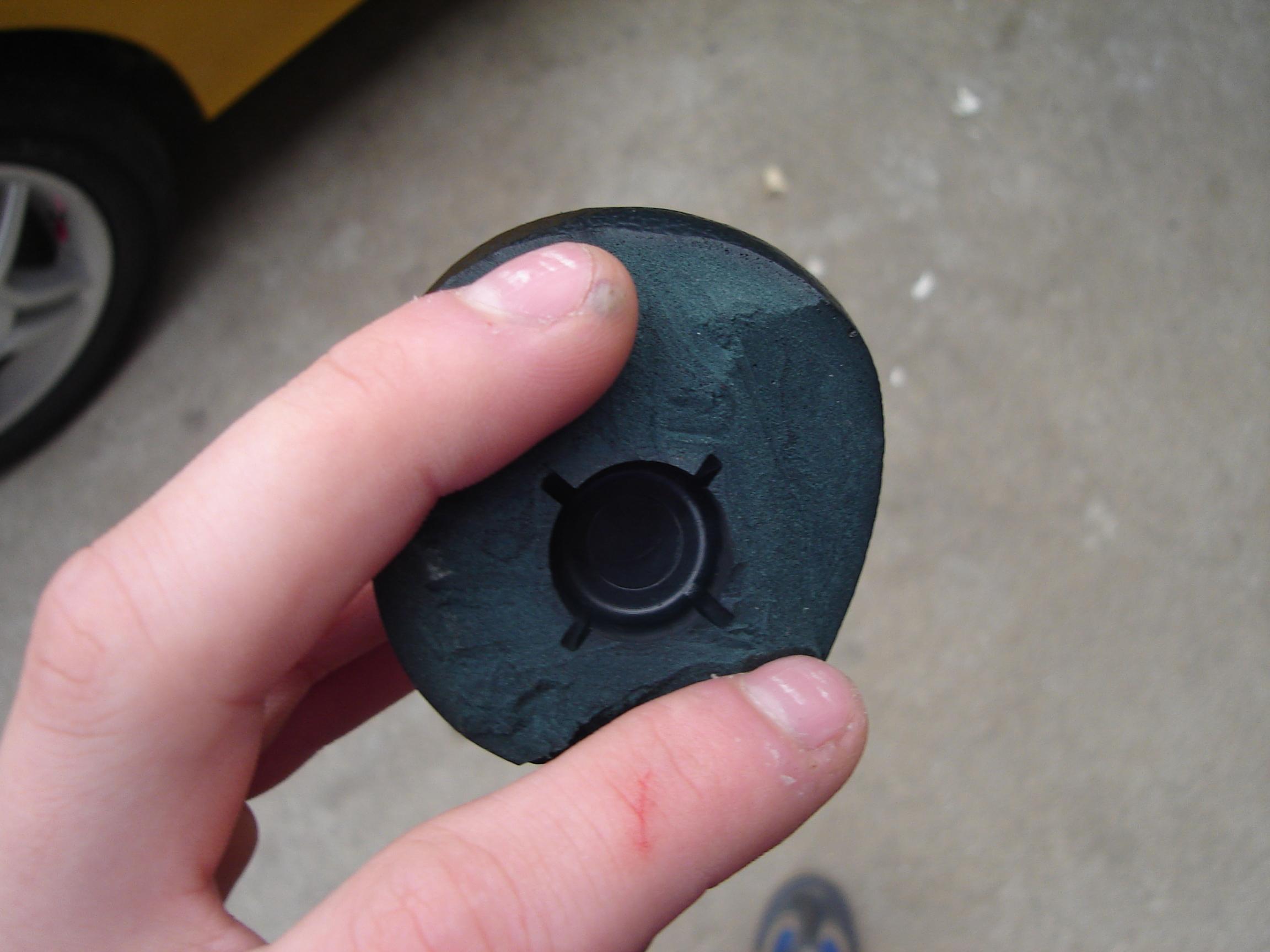

Tole je blo na začetku.. precej neatraktivno zame. Gumo okoli ročice sem z alfanožem porezo vstran, da je ostala samo plastika
Tole potem dobite : ) Plastika je trda in ne gre več z nožem dol : s

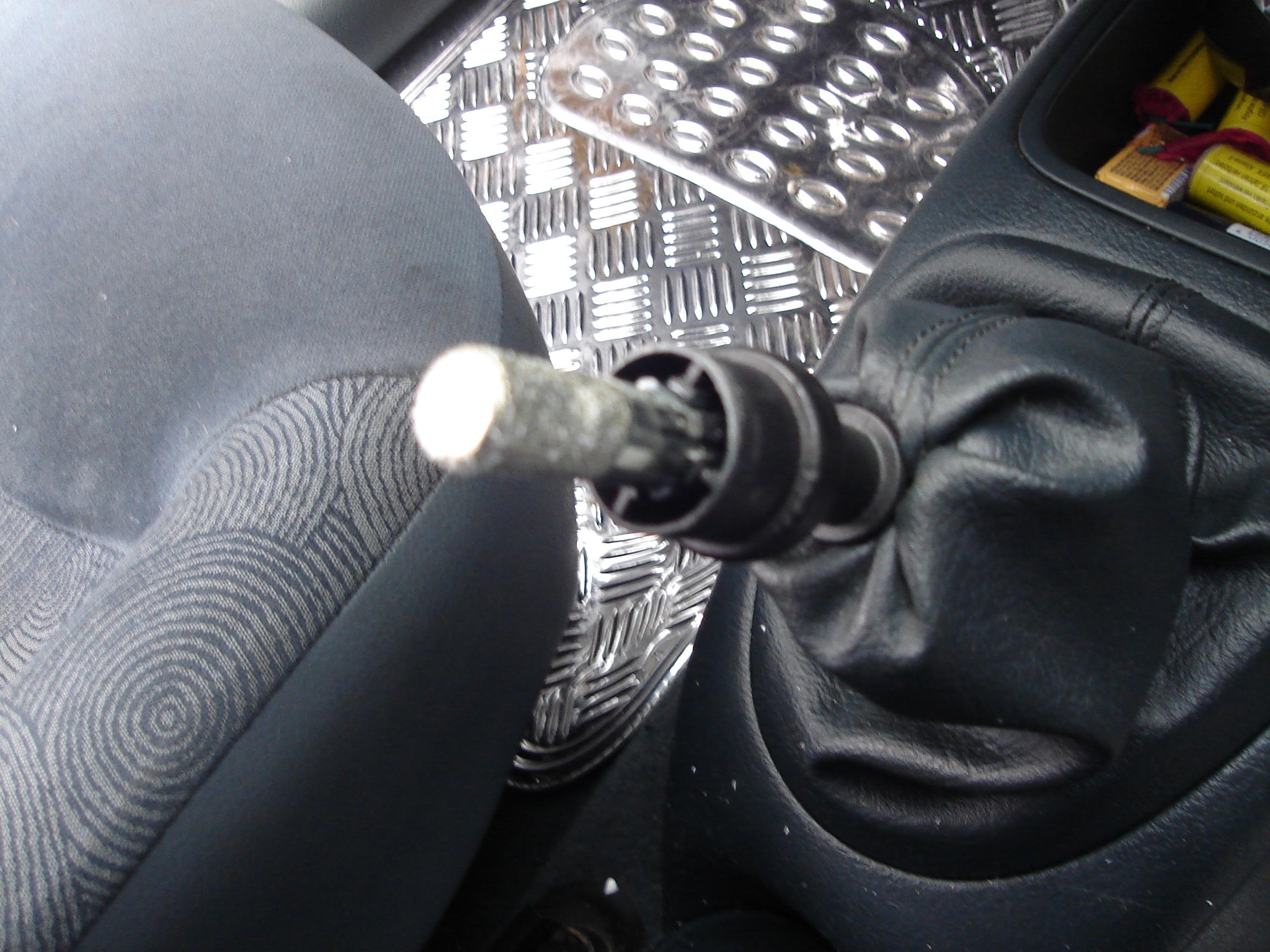

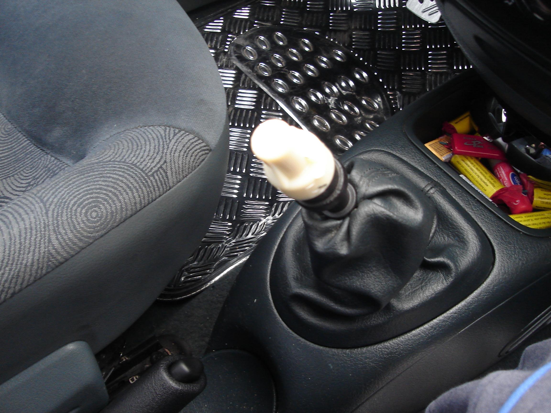

Tole pa dobite ko odstrante še plastiko.. Jz sm se loto tega kr z vžigalnikom - plastiko sm mal segreo pol pa z nožem raztrgo, pol pa še z kleščam vstran potrgo okol in okol
Tega vi ne bote dobl dol z nobenim rorcangam : )

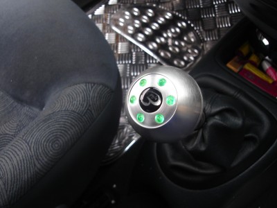

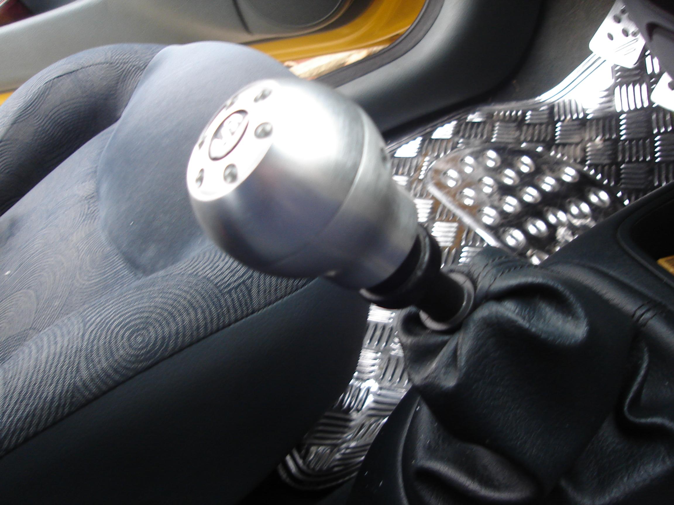

Pol date gor in privijačite, mislim da bom še mogu mal bolj estetsko nardit kasnej

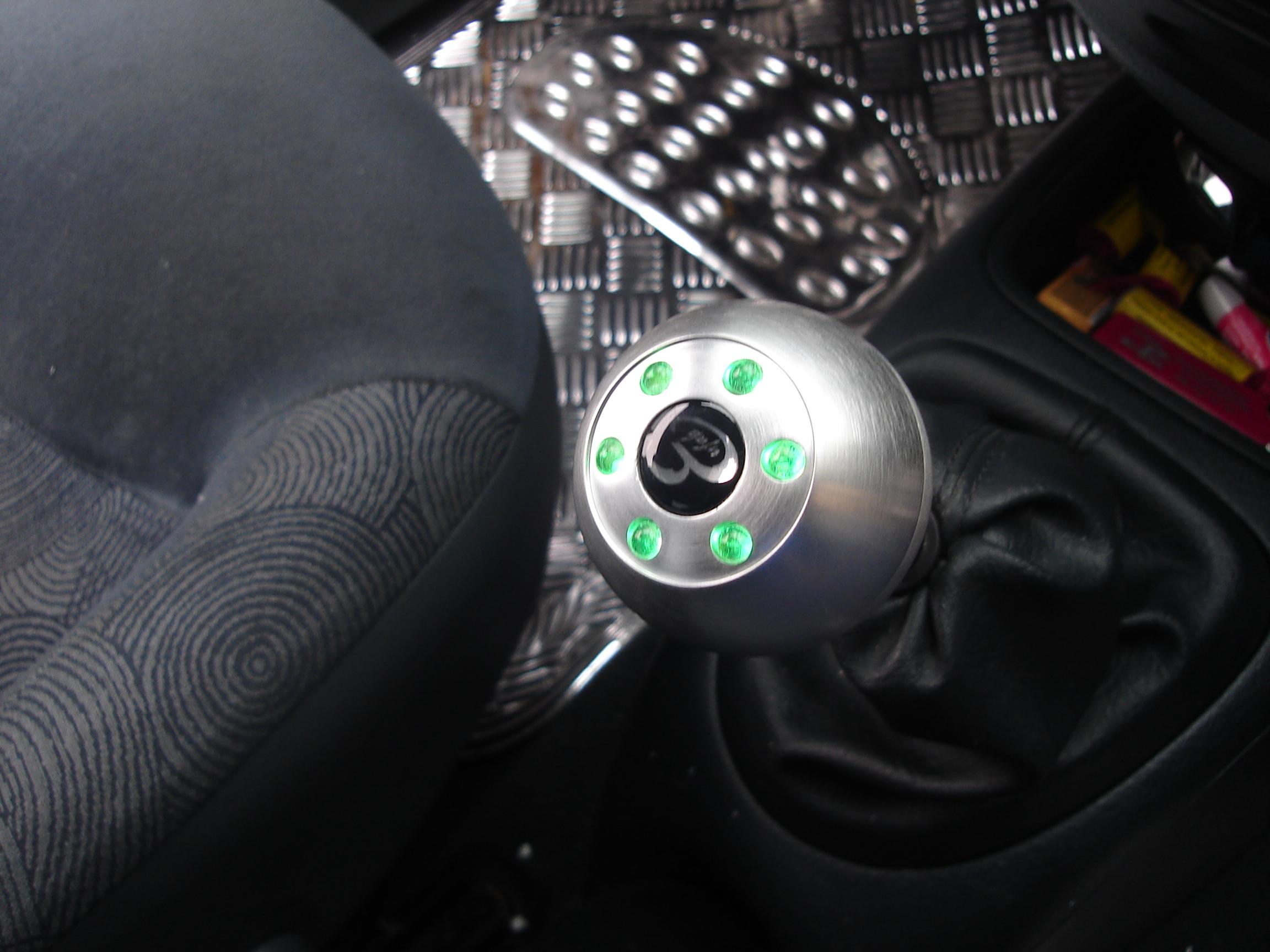

In zgleda kr lepo

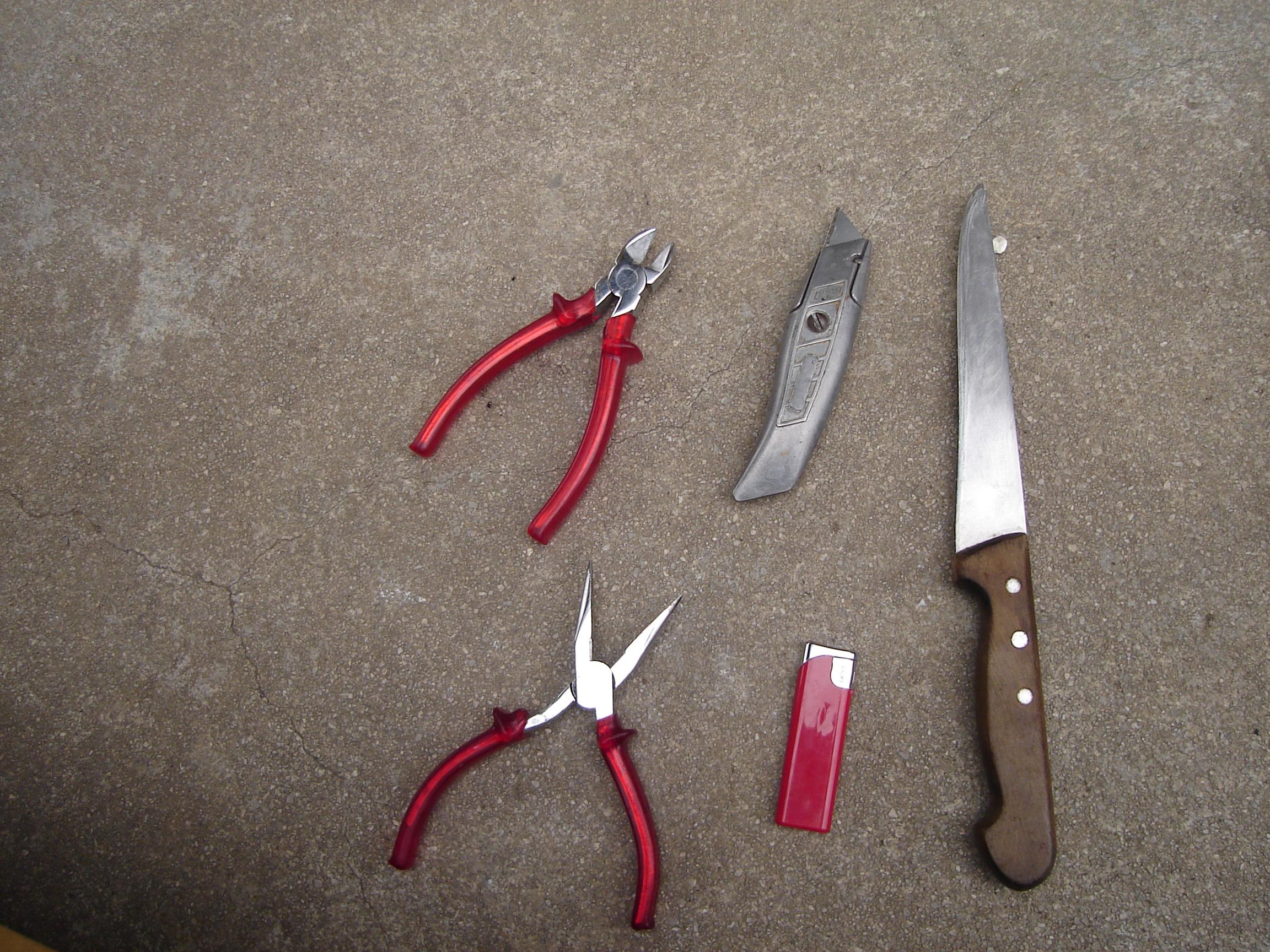

prilagam še sliko uporabljenega orodja : )
vem da je vžigalnik precej smešen : ) sam brez njega bi rabo pol ure več al pa tremblic

ne _YUGO-GVX_ .. sm probo že preden sm šeo razdirat in ni šlo.
sm probo še pol ko je bla ta guma dol in sam ona plastika in TUD ni šlo tak da to ne gre dol če je fajn zliman oz nasajen.
