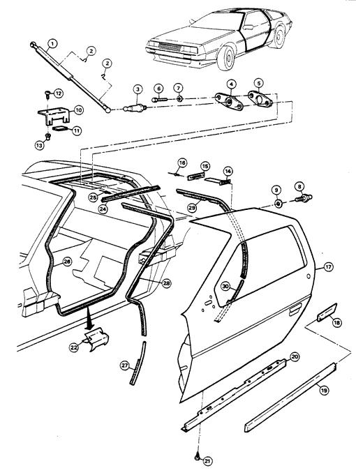

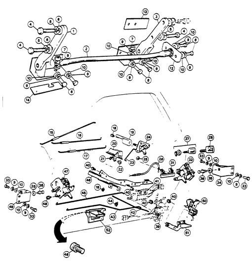

Je bilo kar nekaj avtov maloserijske proizvodnje s takimi vrati, vendar je le DeLorean imel takšne kot se zares spodobi. Kvalitetne in praktične.
Da lahko imaš takšna vrata, mora biti avto nizek in širok. DeLorean je bil visok 1,2 m in širok 2m. Vpetje vrat naj bo čimbolj skupaj - streha DeLoreana je bila tako široka mislim da le kake 40cm. Vrata so tako potrebovala le 20cm prostora za odprtje. Odprla so se pa takoj ko si potegnil kljuko, brez da jih porineš.
Vpetje: Samo teleskopska palica da jih gor drži, ni dovolj. No, za nekatere je, ampak če narejeno potem naj bo narejeno dobro: -Delorean je imel poleg teleskopa še torzijsko palico, ki je prenesla nekaj sile nase. Če bi odstranili teleskop, je palica sposobna držati 50kg vrata odprta za kake 25 cm visoko.
