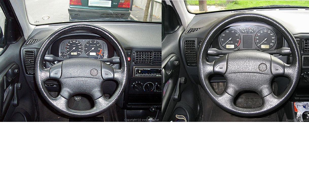

Napisal/-a fricko1 To dec 19, 2006 1:18 pm
Pozdravljeni!
Zanima me če je kdo že menjal števec pri polo-tu 95-00L. Obstajata dve obliki števca za ta model (spodaj slika). Jz bi si menjal števec kr je ta novejši bistveno lepši. Zanima me če bi sploh deloval.
Lp Matic

Napisal/-a RedBaron Pe jan 05, 2007 11:03 am
Novejši števci imajo lučko za bencin (ki je stari nimajo), tako da ne vem če bi potem lučka delala.
Prav tako imajo novejši števci kontrolno lučko za AirBag, medtem ko je pri starejših polotih le-ta zraven stikala za ogrevanje zadnjega stekla.
Pa še ena zadeva je, mislim da se vezje od "kodno varovanega vžiga" nahaja ravno v števcih, tako da bi ob menjavi števcev moral na novo sprogramirat to zadevo, da bi avto vžgal.
Nekdo je spraševal o osvetlitvi, stari števci imajo osvetlitev rešeno z dvema žarnicama na vrhu števcev, novejši pa imajo več LED diod na samem vezju.

kabli nimajo enakih priklopov. obrati, števec hitrosti, nivo bencina in temperatura se dajo priklopit brez problema, tudi žmigovci, ostalo pa nevem... :lol: ;)

Napisal/-a fricko1 So jan 06, 2007 2:15 pm
No za enkrat hvala za nasvete, v pon. dobim števec in konektor zraven, bom mal pregledau kake žice grejo gor. Sej teh lučk za airbag, pa bencin in za zadnjo šipo ne rabim, pa tudi itak nimam vhodne žice.

Napisal/-a fricko1 Sr jan 10, 2007 10:07 pm
Spet sem vam javljam, no števec sem dobil, dalo se ga bi priključit to je najmanjši problem.
Tapravi problem pa je ta da mi ne gre v amaturko, na to nism niti pomislu, za ga vstavit noter, bi mogu menjat celotni notranji nosilec, pa plastiko pred števcem, no v bistvu en kup stroškov. Odločil sem se pa takole, če kakšenemu nuca takle števec, mu ga prodam, če ne se bom projekta lotil ko bom malo pri denarju in pri času.
