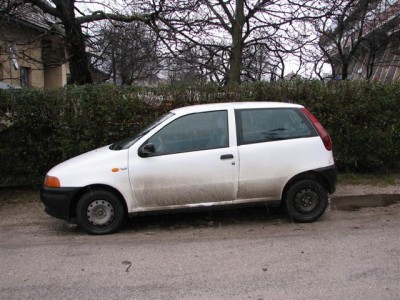

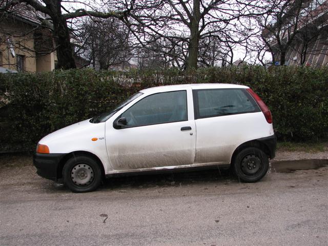

Napisal/-a Spidi_ Po jan 22, 2007 8:42 pm
Model je tale na sliki. Se mi zdi da si dal za točno tega dimenzije, tako da so pravilne.

eentox
Prispevkov: 1374
Napisal/-a eentox Po jan 22, 2007 8:48 pm
Kaj leta 2000 so še ta model Punta delali?
Da samo še vprašam, a moraš homologirat lite feltne npr 14" če daš na njih gume, katere so homologirane za določen tip vozila?
Cash
Prispevkov: 2749
Napisal/-a Cash Po jan 22, 2007 8:48 pm
Zdej ne vem al je kriv računalnik od punce (sem ravno pri njej :lol: ) al pa si kaj narobe naredil zato, ker ne vidim slikce. Probi še enkrat, če pa ne bo delalo, pa bom jst doma še enkrat pogledu, ok?

Napisal/-a Cash Po jan 22, 2007 11:06 pm
Evo, sm doma :lol: Ja, za tacga puntota sm dau, ja ;)
